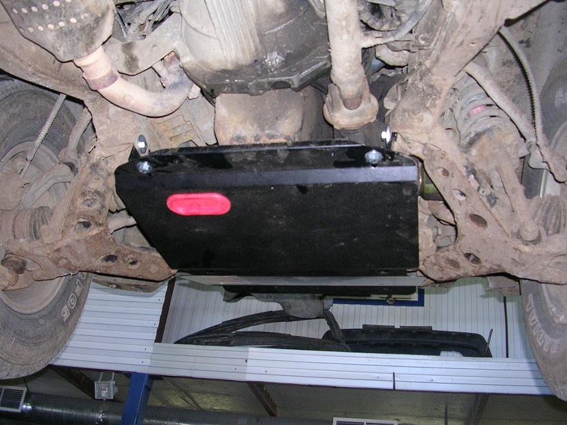

После множественных выездов на покатшки принял решение ставить защиту картера. Был закуплен Шериф http://www.karter.ru/catalog/result.php?&S...60&ELEM_ID=5840
поскольку:
1. отзывы слышал только хорошие
2. для меня самая доступная (есть ну ОЧЕНЬ хорошая скидка на неё у производителя. кому надо - обращайтесь)

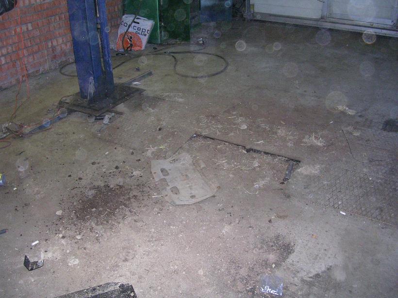

Сегодня сняли штатную "хрень"
Выгреб кучу говен
И прикрутили новую
Теперь задумываюсь над защитой коробки и раздатки...

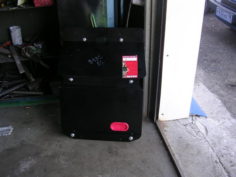

Олег   А я вот прикупил шерифовскую защиту КПП и раздатки...   Jun 10 2008, 05:57 PM
609   А я вот прикупил шерифовскую защиту КПП и раздатк...   Jun 10 2008, 06:09 PM
