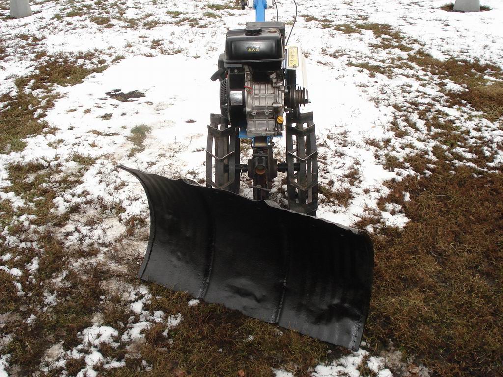

Скоро зима, опять снега навалит. От дома до дороги чистить снег лопаткой скучно.
Вот изобразил себе помощника - отвал для мотоблока Нева.
Сегодня пробовал им землю скрести - легковат мотоблок - буксует, но главное, что все усилия отвал выдержал. Надеюсь в снегу не подведет.

В этом году снега много, отвал не простаивает. По предварительным итогам могу сказать, что при большом снеге отвал становится бесполезным.
Сначала, когда снега немного он чистит хорошо, но после нескольких чисток по краям дороги (дорожки) образуются высокие валы. Они уже жесткие, сдвинуть их не получится, мотоблок буксует, но и чистить они не дают.
Отвал стоит под углом 30 градусов и сдвигает снег вбок, а сбоку этот вал. Снег на него налезает и благополучно сваливается обратно на дорожку. Потом приходится еще лопаткой чистить, к тому же дорожка постепенно зауживается.
Так что к следующей зиме нужно делать новую навеску к мотоблоку - роторный снегоуборщик.
Пока смотрю в интернете как кто делает, некоторые наметки сделал, начинаю подбирать материал, необходимые детали...
