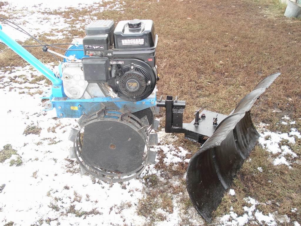

Скоро зима, опять снега навалит. От дома до дороги чистить снег лопаткой скучно.
Вот изобразил себе помощника - отвал для мотоблока Нева.
Сегодня пробовал им землю скрести - легковат мотоблок - буксует, но главное, что все усилия отвал выдержал. Надеюсь в снегу не подведет.

alldn   Я вчера сачканул немного, не увидел, что тут разве...   Nov 7 2016, 11:50 AM

alldn   У меня точно такой же мотоблок и на металлических...   Nov 7 2016, 04:03 PM

alldn   Сегодня снега намело, снял работу отвала. Видео не...   Dec 6 2016, 02:59 PM

alldn   Неудобно дергать туда-сюда коробку, при движении в...   Dec 6 2016, 06:15 PM

alldn   Не, удлинять тягу не получится, да и переключеются...   Dec 6 2016, 08:02 PM
alldn   Разные наверное мотоблоки. Может сейчас более новы...   Dec 6 2016, 08:17 PM

alldn   Купил дополнительный ролик, ремень и сделал реверс...   Dec 12 2016, 02:39 PM

alldn   В этом году снега много, отвал не простаивает. По ...   Jan 16 2017, 11:31 AM

alldn   Спасибо, если есть размеры, конечно пригодятся. За...   Jan 18 2017, 04:24 PM
КоТ_СССР   Идея доработки шкива пришла с опытом эксплуатации....   Jan 18 2017, 08:48 PM
alldn   Со шкивом не все понятно. Конечно, надо бы сделат...   Jan 18 2017, 09:34 PM
КоТ_СССР   Да, видел это. Поэтому, я проточил шкив. Т.е.дораб...   Jan 19 2017, 01:02 AM

alldn   Такой отвал хорошо делать, если есть кенгурятник и...   Jan 31 2017, 01:33 PM
