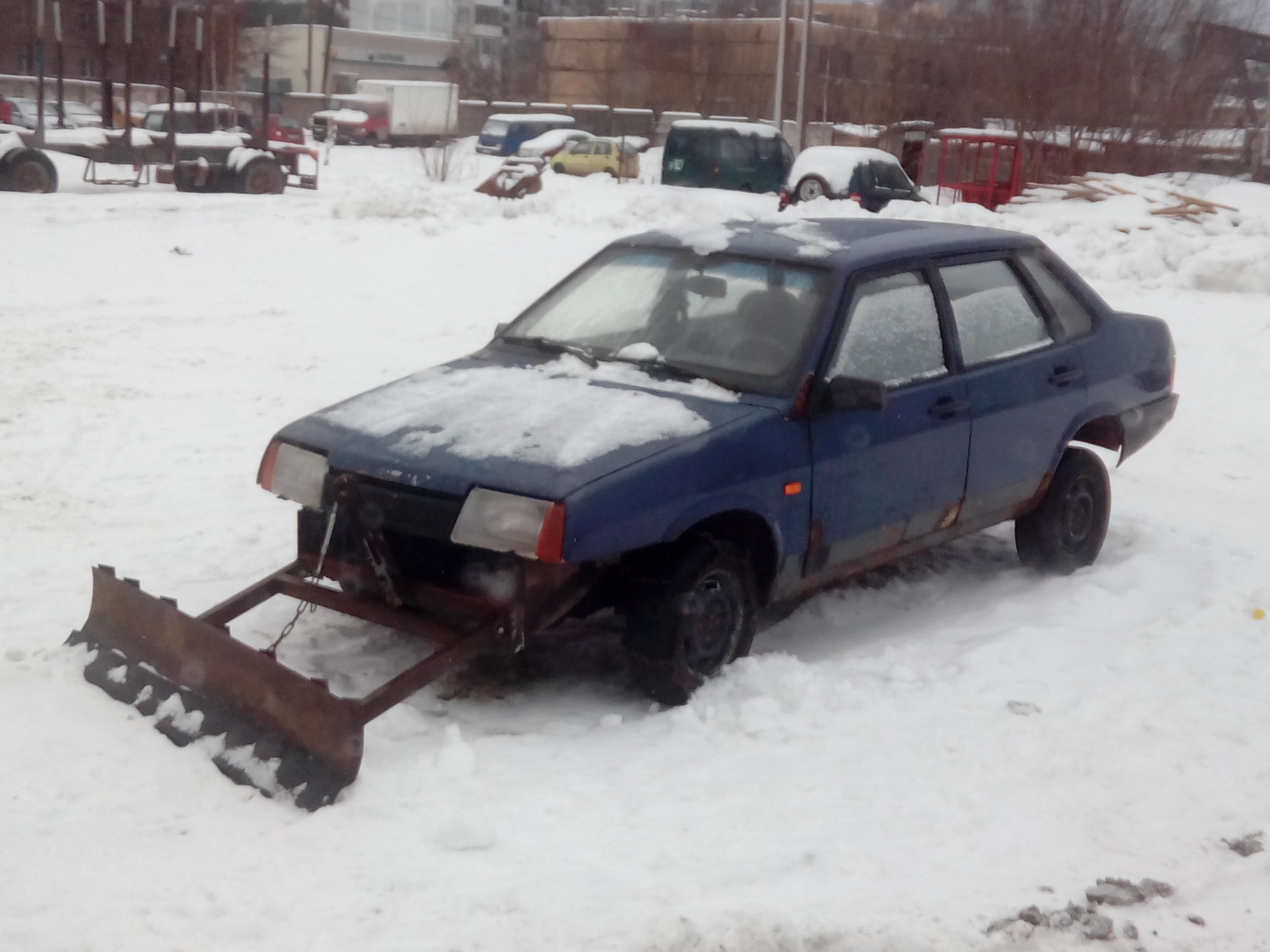

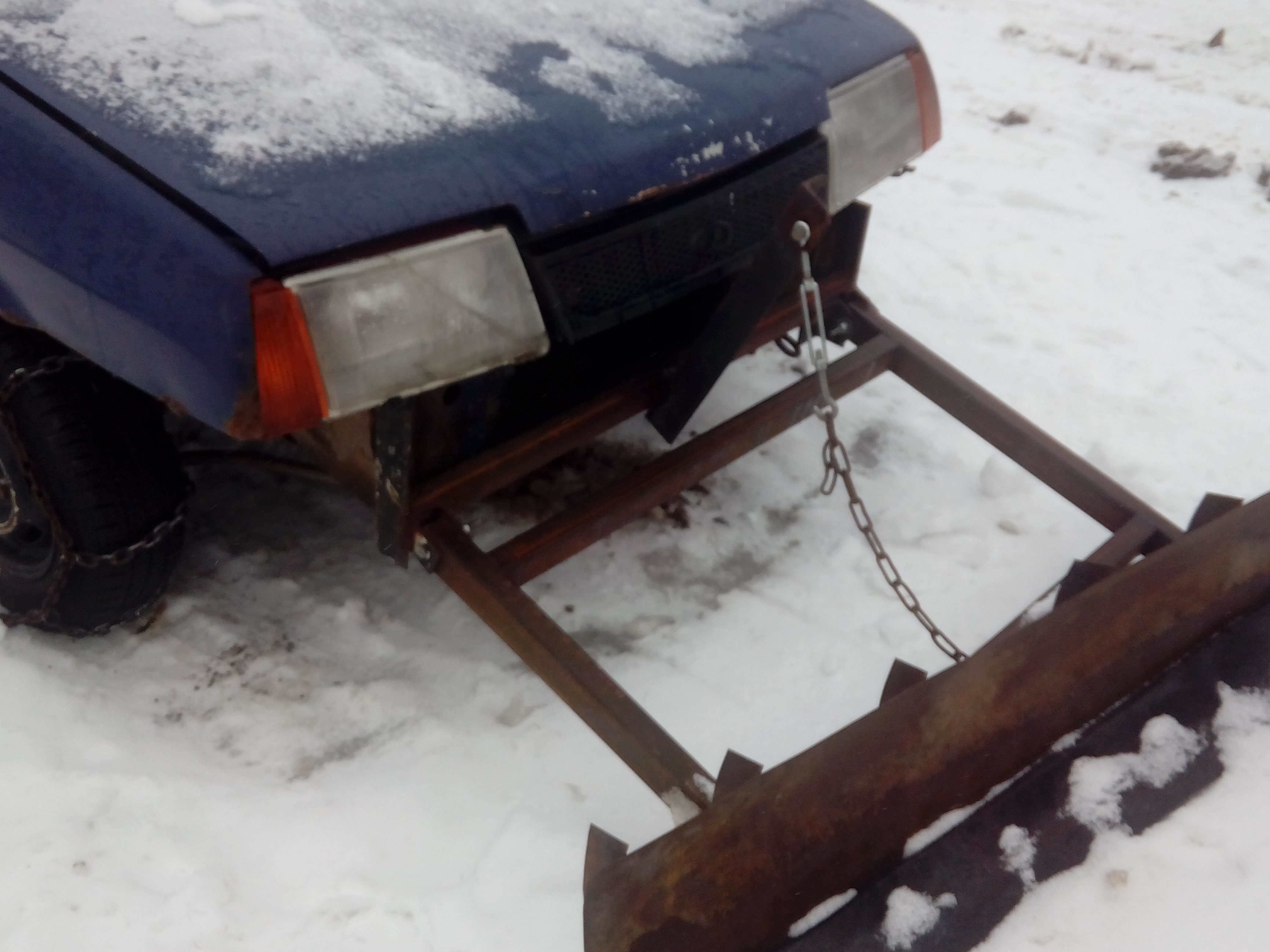

alldn   В этом году снега много, отвал не простаивает. По ...   Jan 16 2017, 11:31 AM
Petroskoi   В этом году снега много, отвал не простаивает. По...   Jan 16 2017, 10:58 PM
андрей 31   В этом году снега много, отвал не простаивает. По...   Jan 17 2017, 09:39 AM

alldn   Такой отвал хорошо делать, если есть кенгурятник и...   Jan 31 2017, 01:33 PM
КоТ_СССР   https://www.drive2.ru/b/465081324995084538/ Вот чт...   Feb 1 2017, 09:20 AM
alldn   Снегом замело по самые... вам по пояс будет. Тракт...   Feb 5 2017, 02:37 PM
Kalevala   Снегом замело по самые... вам по пояс будет. Трак...   Feb 5 2017, 06:36 PM
alldn   Ну да. Как назло. Это к гадалке не ходи. Если сде...   Feb 5 2017, 07:28 PM
КоТ_СССР   Шикарный снег! Мой ротор там был бы как рыба в...   Feb 7 2017, 12:38 AM
