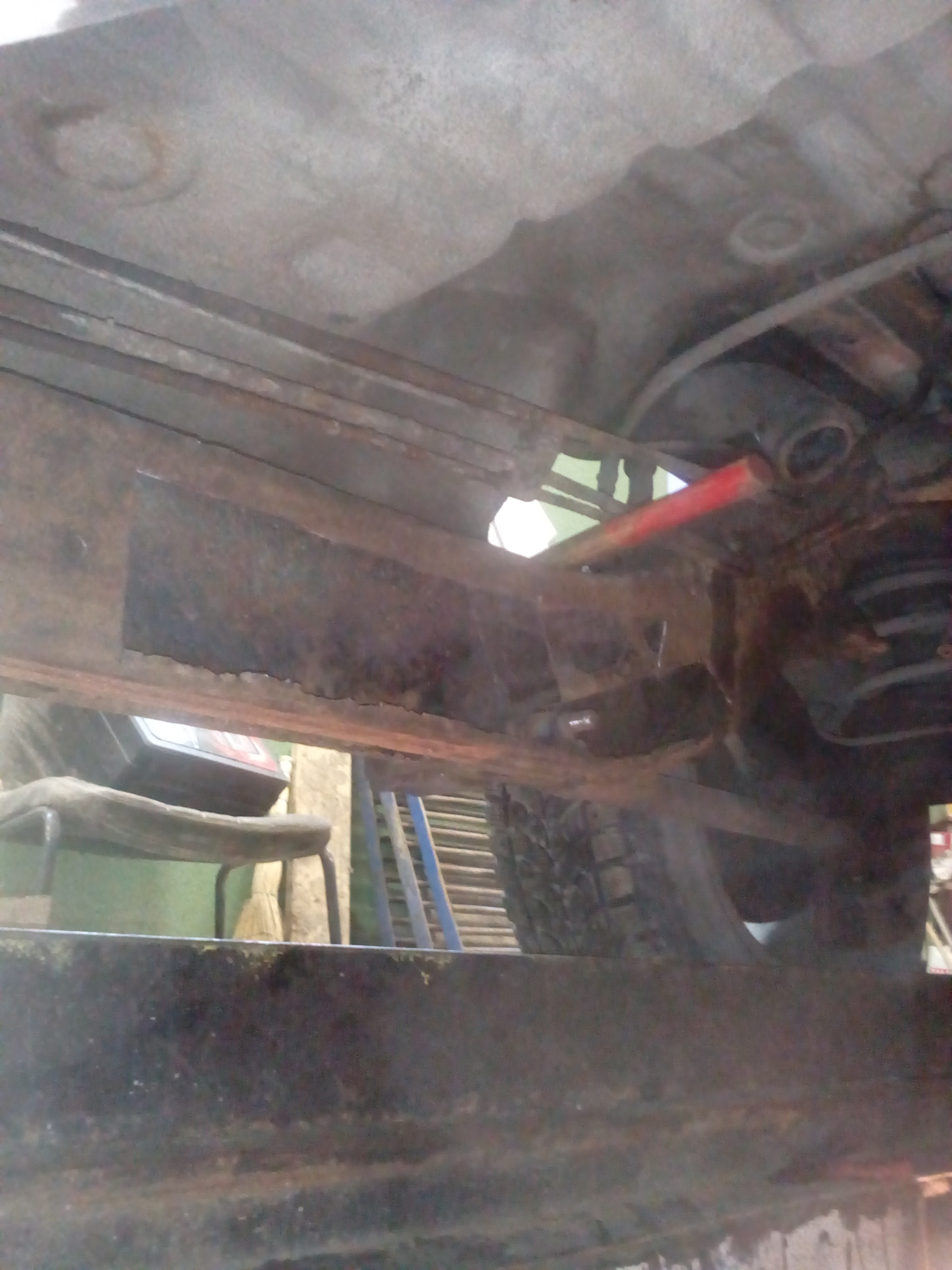

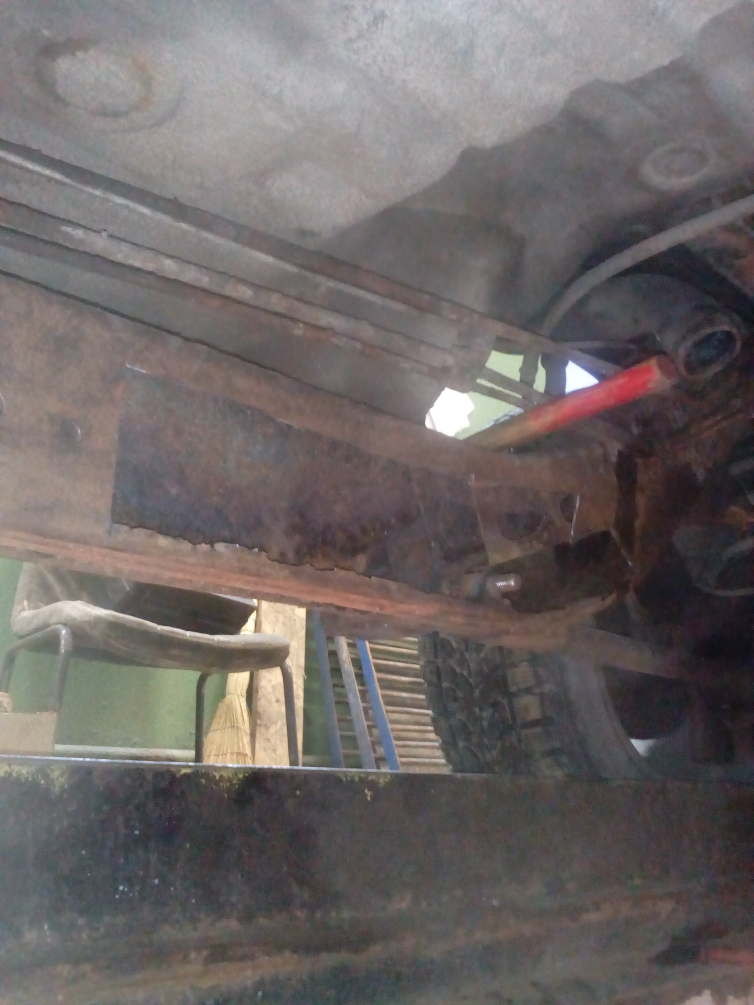

А у меня за рамои вот. Все вырезал. Выкроил и вырезал заплатки. Из двоики. Сверху и снизу пущу полосу 4 мм. До самого конца рамы от раздатка. Зад рамы тоже сдох. Тоже заготовки готовы. Завтра буду обваривать. Поперечины сделаю из трубы но гнуть не буду . не хочу заморачиватьсясделаю прямые. А под крепление моста сделаю площадку. А потом поперечины усилю от рамы и между собои трубокй. Треугольником разварю. И хрен он куда дерётся. Заодно поменяю все трубки топливные и тормозную.

котейка   :huh: :dumai: Что???? В районе кронштейна Пан...   Feb 12 2017, 08:35 AM
kross   В районе кронштейна Панары двоечки маловато будет....   Feb 12 2017, 08:10 AM
котейка   Вот.   Feb 12 2017, 09:16 PM
Petroskoi   Вот. на год хватит :B020:   Feb 12 2017, 09:17 PM
котейка   на год хватит :B020: Чё это???? Мне до тепла дое...   Feb 12 2017, 09:39 PM
котейка   Сегодня заднюю часть рамы почти доделал. Вырезал з...   Mar 17 2017, 10:11 PM
котейка   Собственно вот что. Получилось   Mar 18 2017, 10:06 AM
