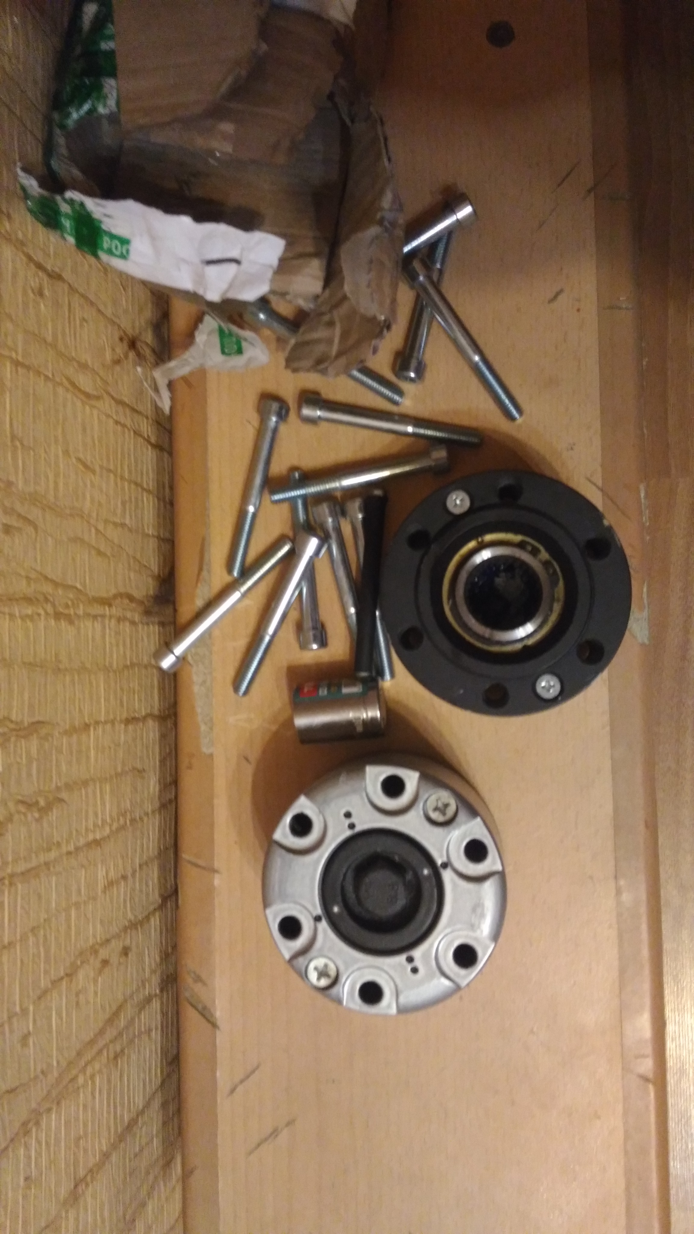

Всем вечер добрый. Вообщем захотелось мне хабы амиса. У нас не продают. Списался с украинской стороной, сказали без проблем, 190$ с доставкой. 17.02 оплатил через western union 190+1,9 комиссия. 20.02 отправили, сегодня 28.02 получил. Прикрепленное изображение
Хабы Риф
