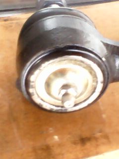

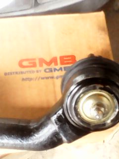

Левая рулевая тяга в сборе GMB 09110032 -с прессмаслёнками B162.gif smile.gif Прикрепленное изображениеПрикрепленное изображение-фотки так себе,фоткал на телефон,0,3Мп biggrin.gif
Антикризисная запчасть, поскольку прокачка продлит жизнь узлу на очченьна мана много! B228.gif
Кстати маслёнки можно и в шаровые опоры врезать.
Заденешь чем нибудь и оторвется
post Mar 22 2017, 11:13 PM
Не, не заденет. Это ретро. В далёкие 70 ые у папы на 2101 все шарниры такие были. Это "наша совейская действительность" . На Волге былр 24 места для шприцовки, а на Ваз ни одного. Непорядок, Нужно всюду маслёнок напихать. Я вот 7 лет уже всего на "иномарке" езжу и тащщюсь от ненужности какого нибудь обслуживания. Это КАЙФ, что нет маслёнок. ИМХО.
Эт как сказать, лучше раз в год шприцануть и продлить жизнь детали, чем менять через год. Чай, не только по автобану ездиим. ИМХО
