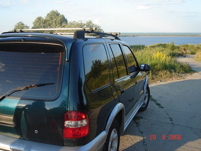

Всем доброго дня, вечера, ночи ....
Проблема в том, что когда брал машину не проверил ... кода понадобилось включил, а он не работает =(
машинка 2000 года гранд, разобрал, посмотрел ... тестера не было =( напряжение проверить не смог (да и холодно было) ... подскажите как для чайника что куда сувать???
Да.. вот еще что ... обращал внимание на другие машинки ... у все дворники расположены как то к левому краю, как "стоит" у меня в правом, как бы лежит .... =(
Спасибо откликнувшимся!
