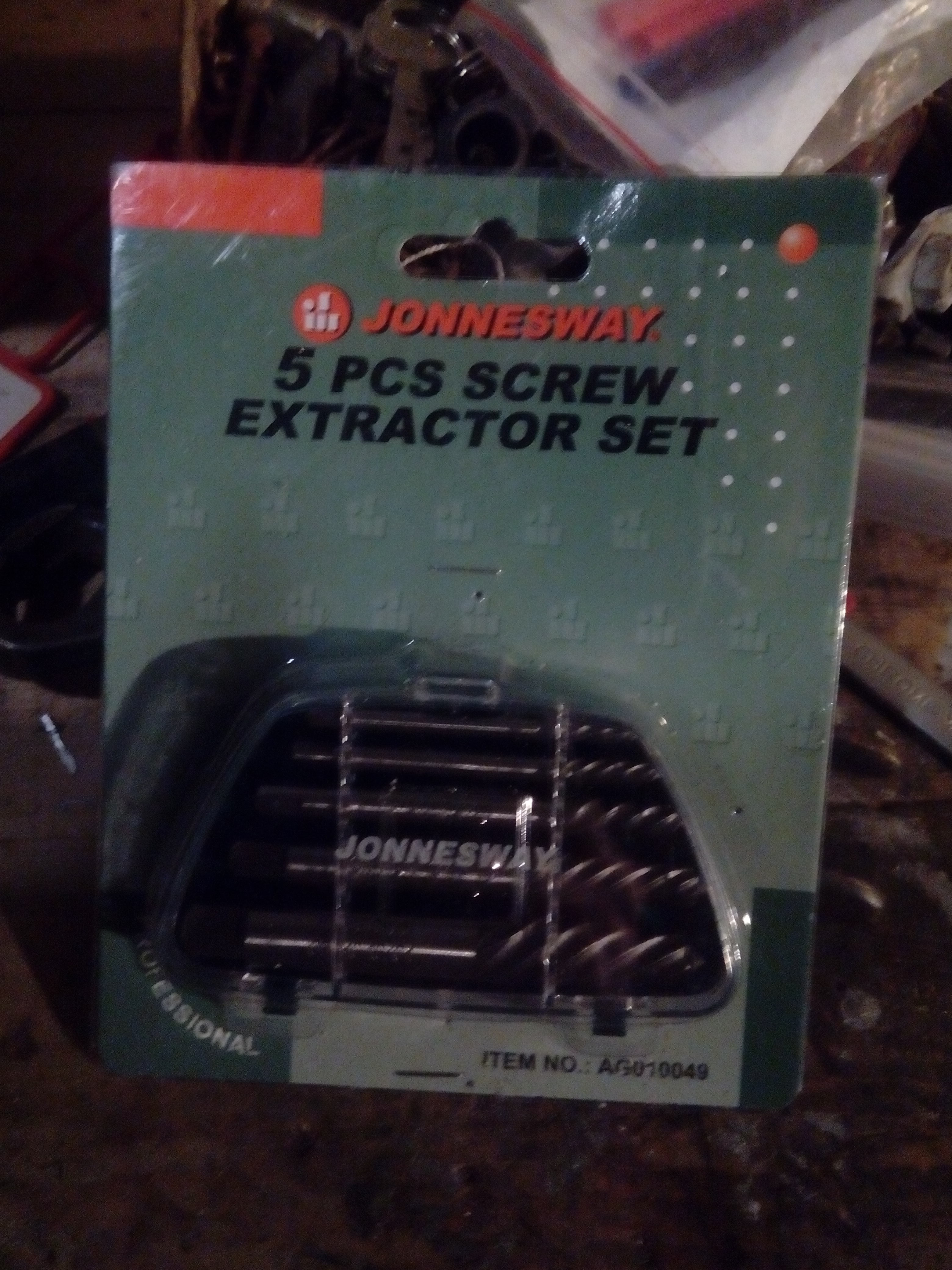

Парни B020.gif ,а обломок из суппорта ктонить выкручивал B093.gif ?Заломал один 1111480105.gif .Пока прикупил новые штуцера и такую хрень:Прикрепленное изображение До четверга надо думать как выкрутить B093.gif и не запороть h365g.gif . B020.gif
