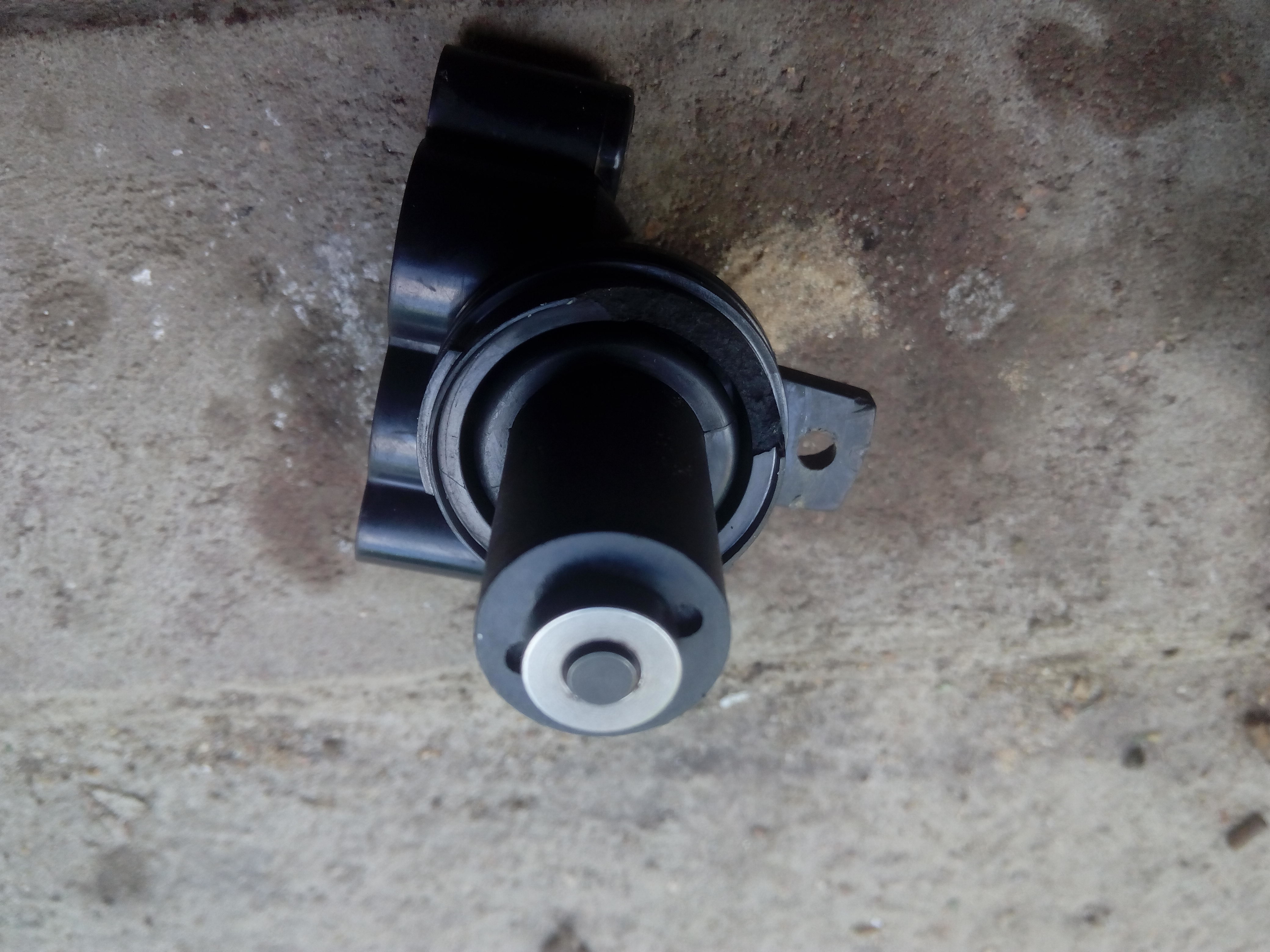

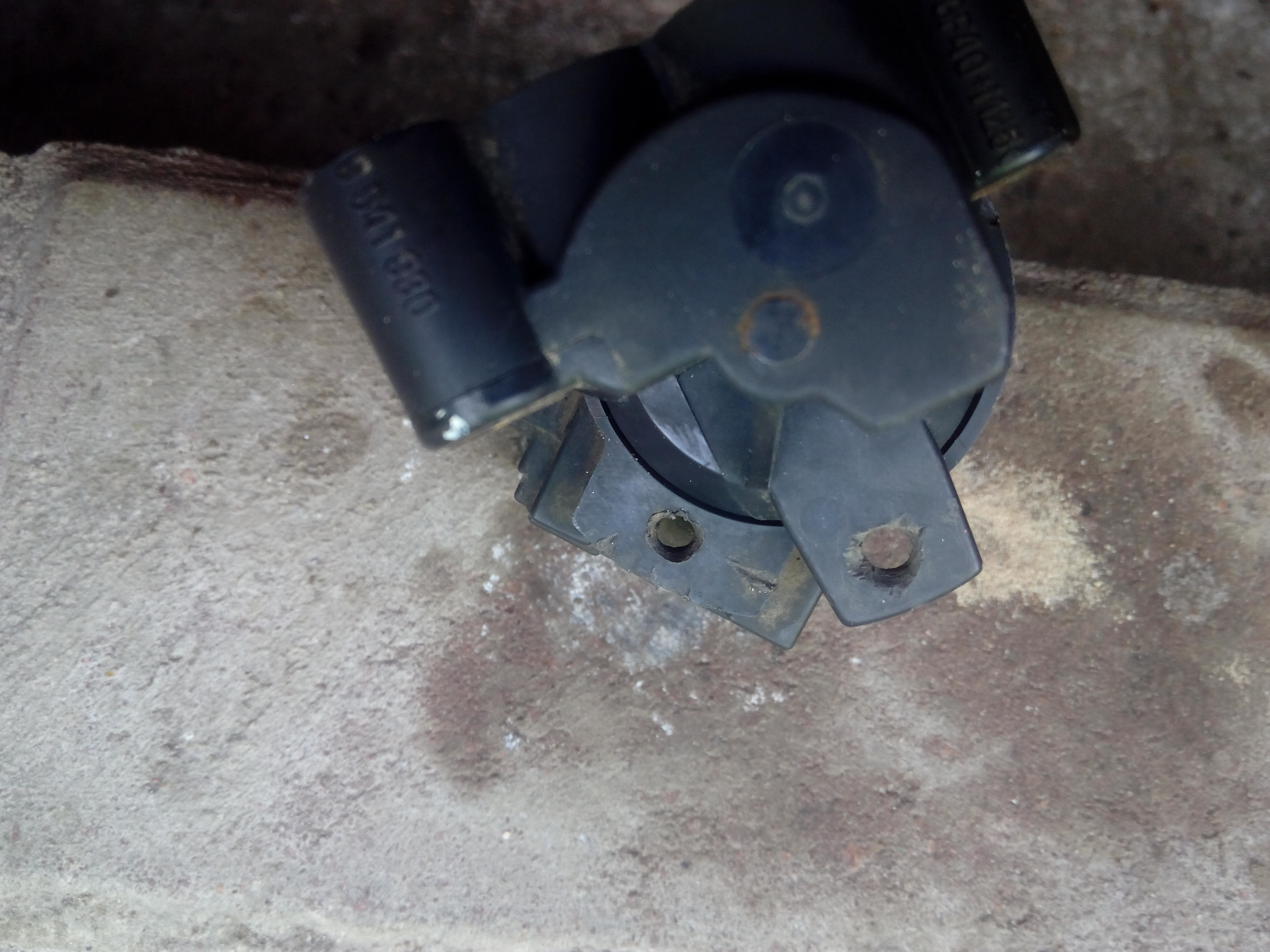

post Apr 10 2017, 04:42 PM
Он разборный оказытца B093.gif B020.gif .Серёгин( Панцыря):Прикрепленное изображение Прикрепленное изображение ef.gif .Выбить клепку,повернуть на 60 dumai.gif градусов и он открывается B093.gif .Можно спокойно мыть B198.gif . B020.gif

Kalevala   Он разборный оказытца :B093: :B020: .Серёгин( Пан...   Apr 10 2017, 04:42 PM
709   Он разборный оказытца :B093: :B020: .Серёгин( Па...   Apr 10 2017, 04:52 PM
