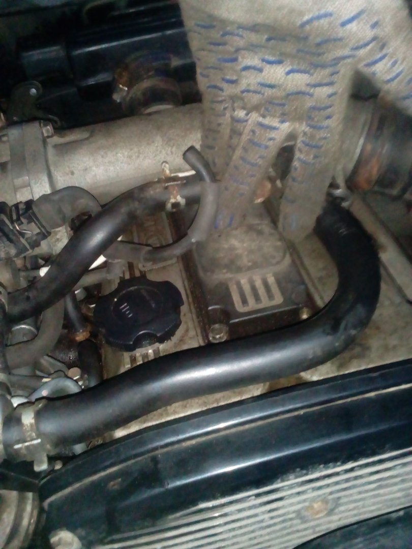

вообщем выточили мне переходники. поставил я форсунки. сказка. машина полетела rulez.gif rulez.gif ladosi.gif B162.gif B162.gif единственное что так это не могу наити куда поставить трубочку вакуумную. все облазил. . трубка на фото
