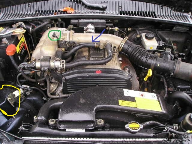

Цитата(Ден2 @ Apr 16 2017, 09:08 PM) *
А где у тебя абсорбер?
адсорбер на месте. по правому борту
желтым адсорбер выделен
