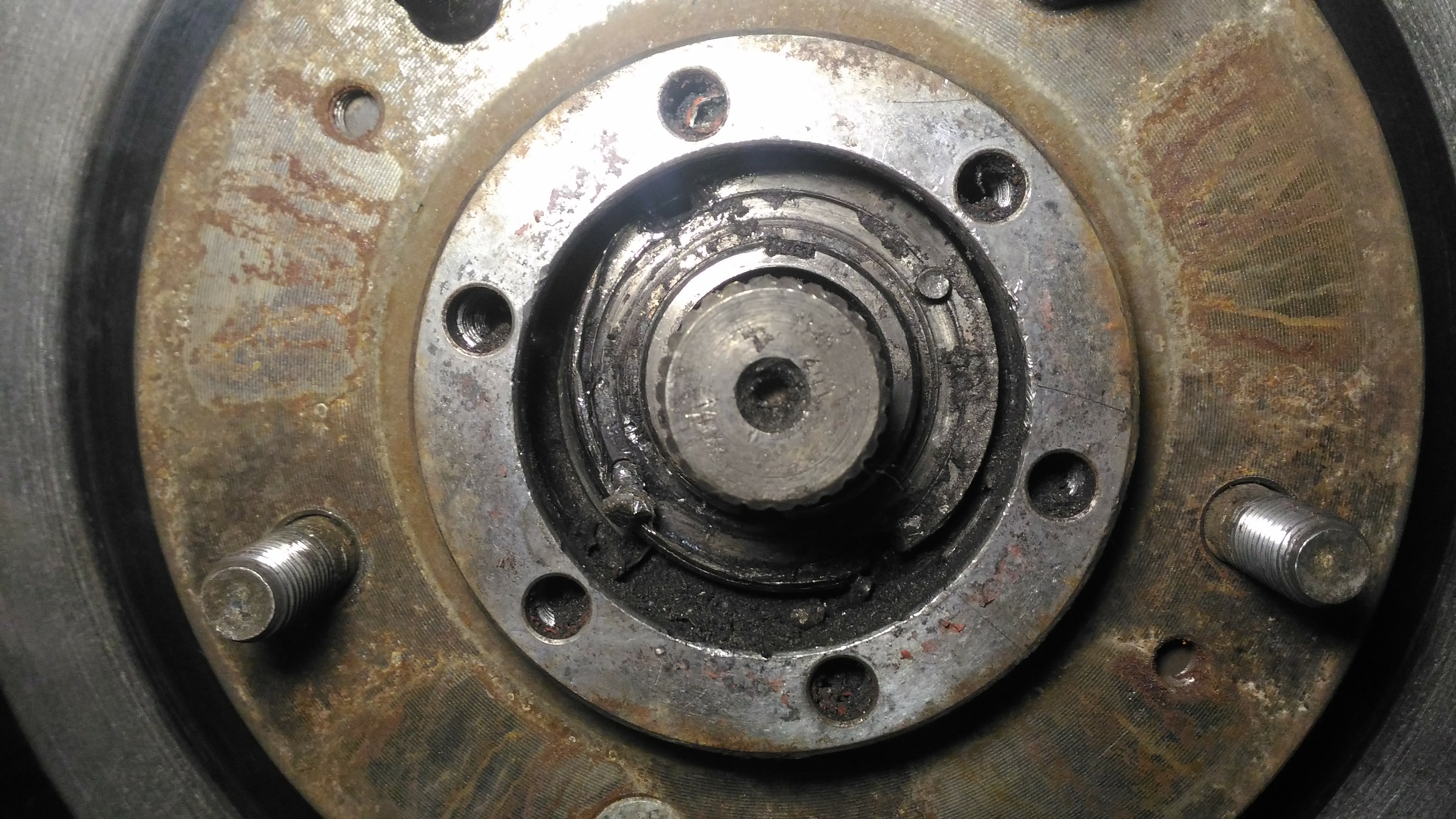

Ехал по трассе. Вдруг удары в переднем мосту. Увод авто в право. Развернулся и домой, 50 км за 2,5 часа, в колесе удары скрежет, временами правое переднее явно тормозило само.
Вскрытие.

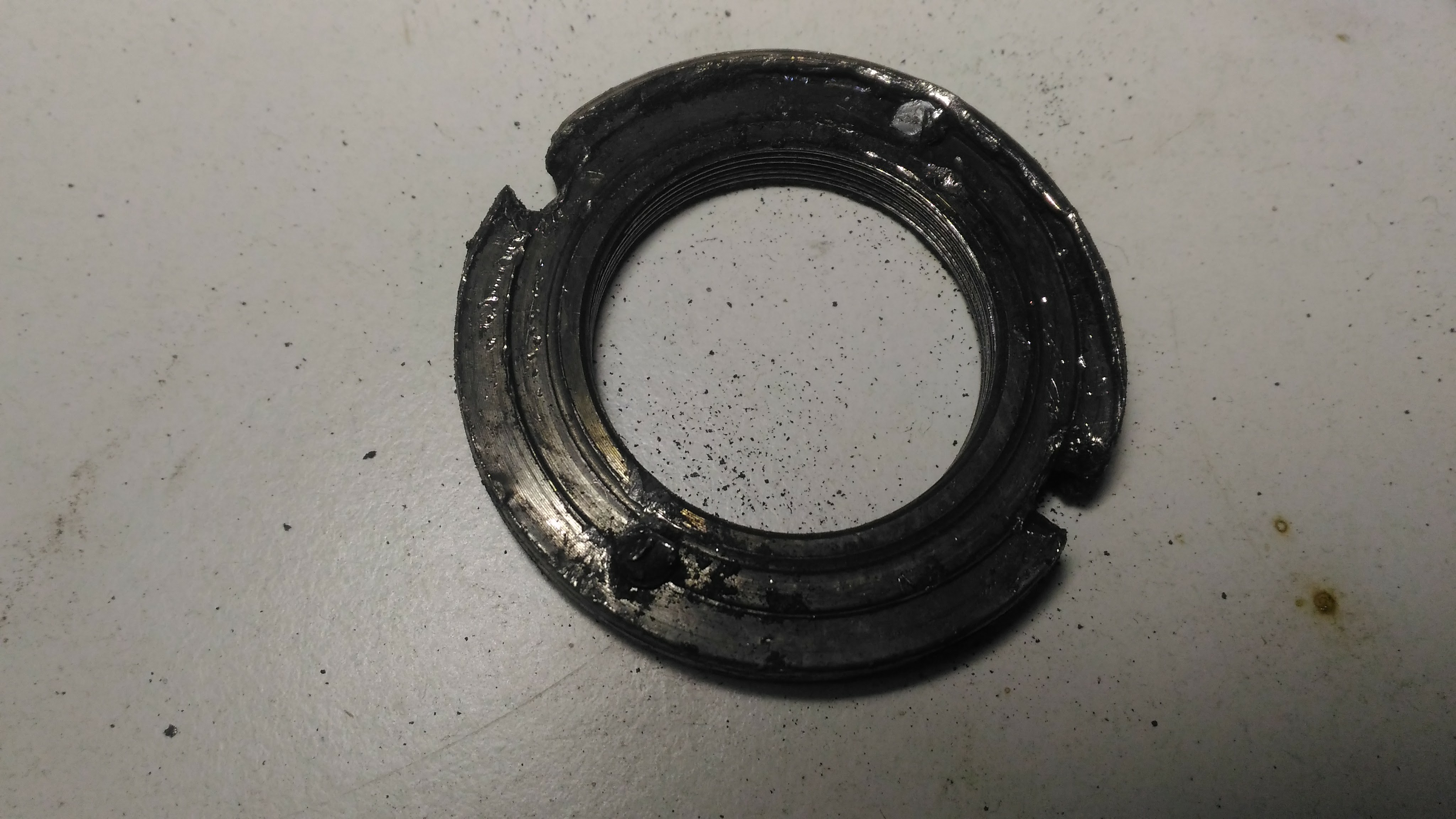

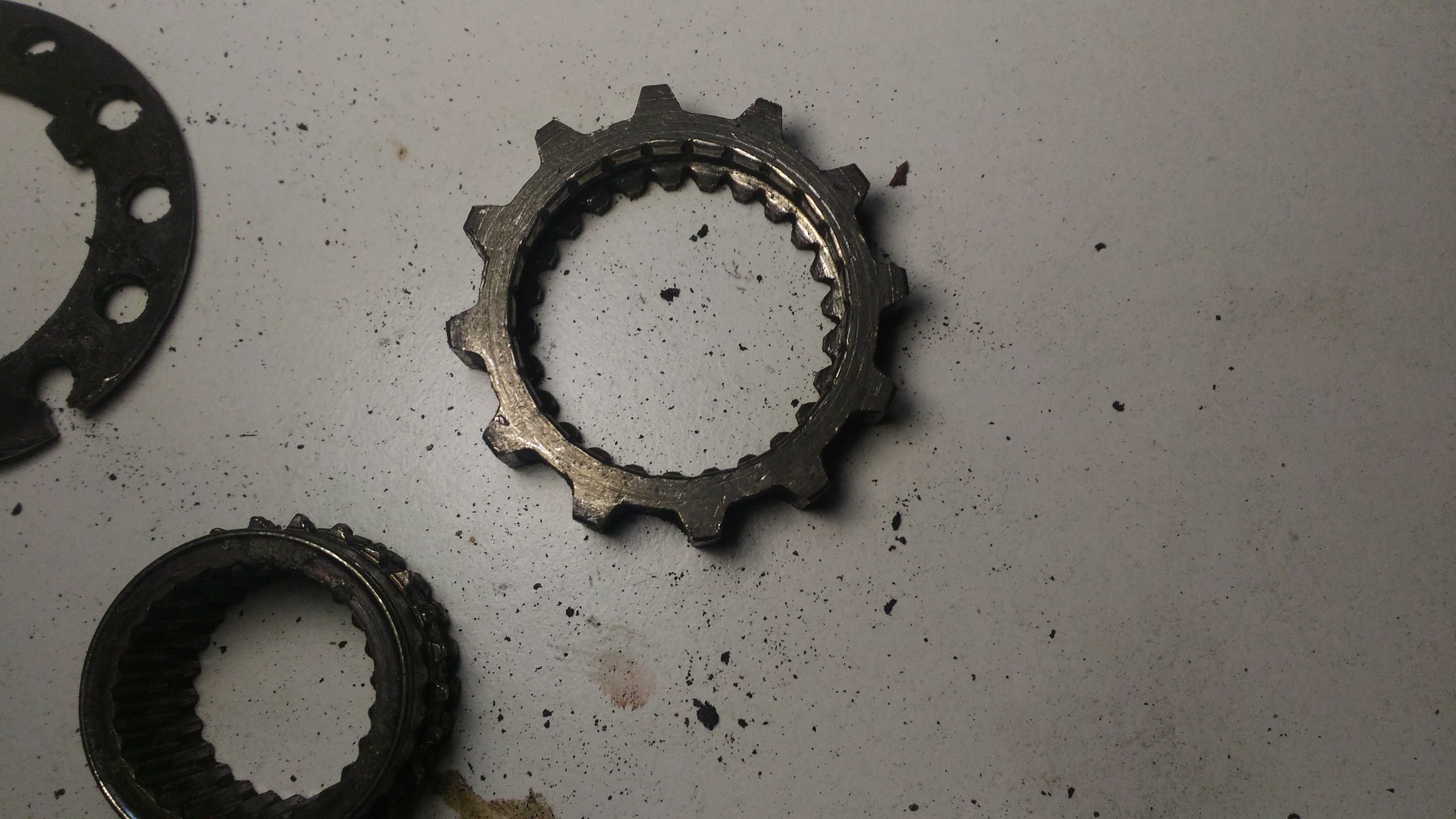

Из 2х ступичных нашел только 0,5 подшипника, зато много кусочков железа. ступичная шайба вывалилась сразу, гайку долго и нудно скручивал зубилом.
Уже больной вакум хаб помер совсем.

З.Ы. Когда добрался до игольчатого руки были так измазаны что фото сделать не смог. Там все отлично никаких потертостей. Все подшипники менялись около 4 лет назад.

Мне одному кажется, что ехать без подшипников было плохой идеей?
Посадочные под обоймы подшипников целы ли? Внутренние обоймы от руки снялись, или выстукивать с цапфы пришлось? Если снялись от руки - попадалово еще и на поворотный кулак.
То же самое со ступицей...
