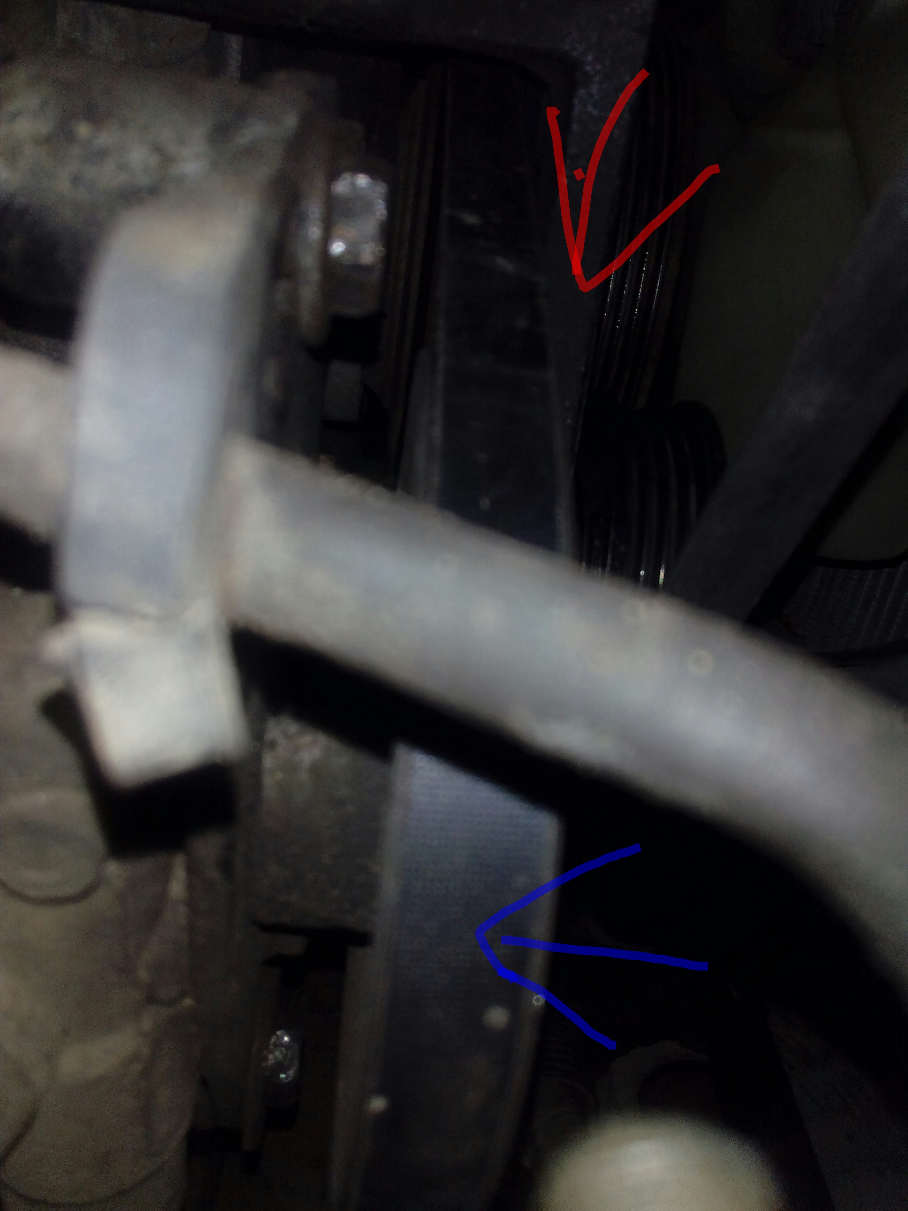

Ну я без ямы тоже biggrin.gif ,домкраты и лифт спасают - подлажу по мелочи и так B198.gif .И с ГРМ нет проблем B093.gif .Вот( раззадорил biggrin.gif ):Прикрепленное изображение ,красный кронштейн, синий шкив.Зазор 5 мм отсилы. Сдвинуть,чтоб не пересекались мешают трубки и болты маятника. Ремень похоже тоже был родной-126000 км счас.Ещё на лет 10 хватит ladosi.gif .Пи.Си: машина в подписи( внизу) B228.gif B020.gif
