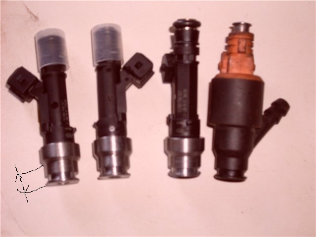

а что если немного удленнить нижнюю или верхнюю юбку. мм на 3-5 . ? тогда форсунка сядет в тело головки и встанет в распор между рампои и блоком , но тогда сопло форсунки будет глубже . хотя если у людеи она не до конца осажена , значит работать будет

Kalevala   А старую и 107ю с переходником сравнить по высоте ...   May 5 2017, 10:40 PM
cladsl   А старую и 107ю с переходником сравнить по высоте...   May 5 2017, 10:43 PM
котейка   так вот и хотел такую фотку найти... опять чёт не...   May 9 2017, 08:08 PM
котейка   А старую и 107ю с переходником сравнить по высоте...   May 5 2017, 10:45 PM
cladsl   Одинаковые. По длинне защёлку можно неправильно ...   May 5 2017, 10:51 PM
Kalevala   Одинаковые. По длинне :dumai: ,на 8 кл. же возд...   May 5 2017, 10:55 PM
котейка   Туда где. Синяя и не встаёт у меня Вот скажите. ...   May 5 2017, 10:54 PM
cladsl   Туда где. Синяя и не встаёт у меня Вот скажите....   May 5 2017, 11:01 PM
котейка   Да и ещё. Форсунки в переходник залазять оооооооче...   May 5 2017, 11:13 PM
cladsl   Да и ещё. Форсунки в переходник залазять оооооооч...   May 5 2017, 11:16 PM
Kalevala   резинки тож смазать надо перед тем как переходник...   May 5 2017, 11:25 PM
котейка   Значит нужно убирать прокладки из под рампы. Но то...   May 5 2017, 11:20 PM
cladsl   Значит нужно убирать прокладки из под рампы. Но т...   May 5 2017, 11:22 PM
котейка   это уж черезчур... руками всё должно налазить... ...   May 6 2017, 12:06 AM
