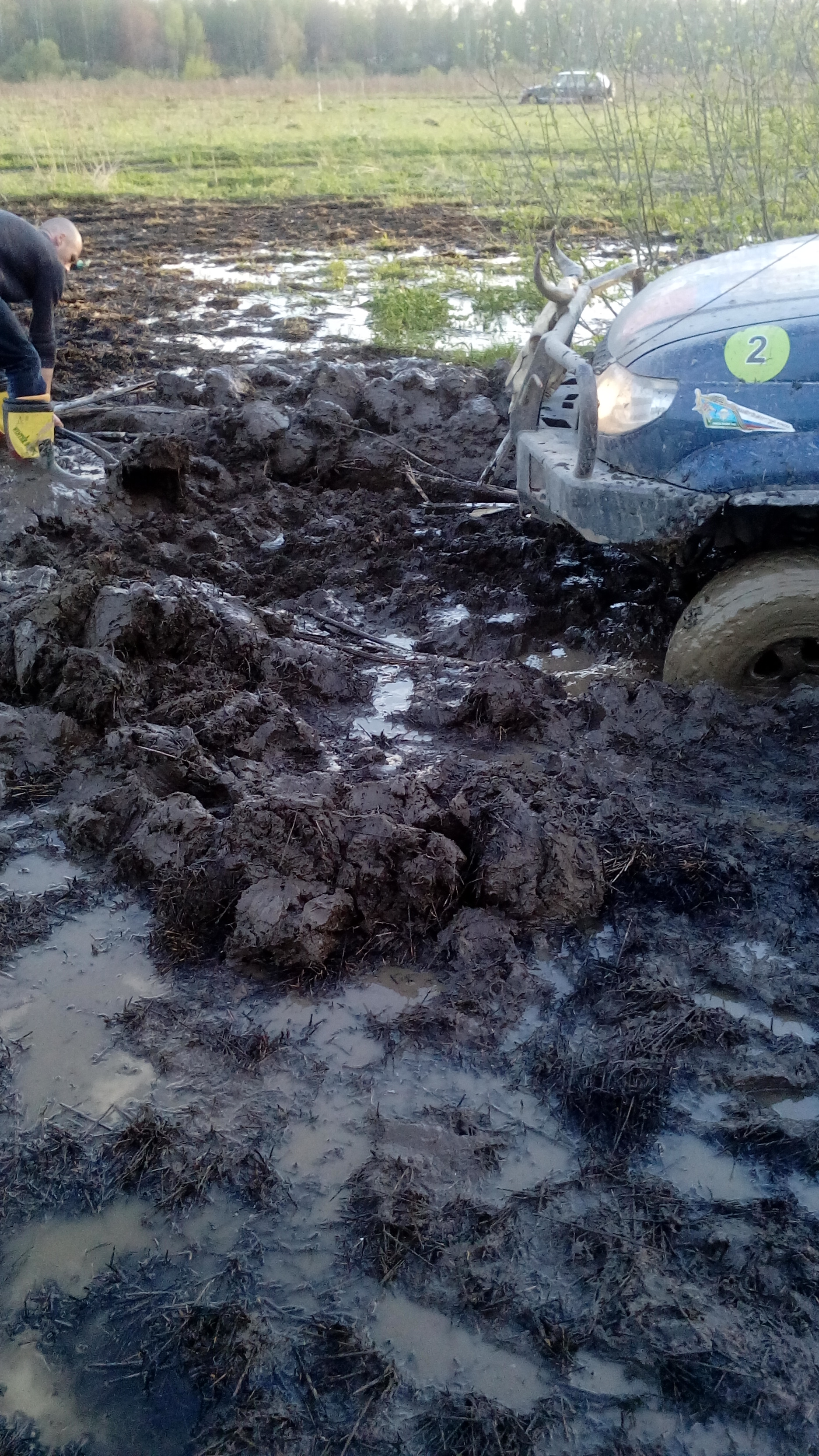

Цитата(Petroskoi @ May 14 2017, 12:14 AM) *
был?
Быыыл
Покатались!!!! С четырёх до двух окопались. Засадили три патриота( бегемотов стеройдных). Ну и я малясь просидел
