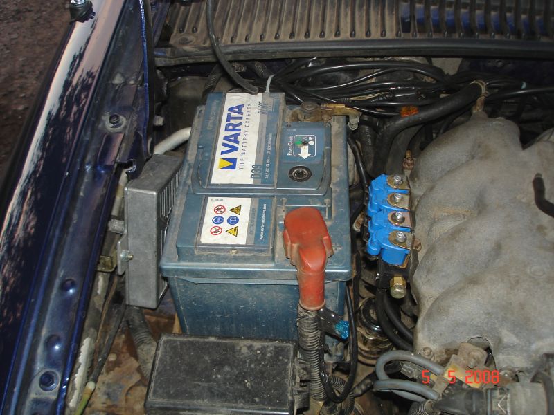

Вот собственно и фотки, а про расход после первого болона получился примерно 13л. на 100км. в основном городской цикл, 35л.(хотя на заправке впердолии 39л., но я то знаю что туда физически больше 35л. невойдёт) на 270км. на 270-ом км. ехала но очень туго, а при нажатие на педаль газа сразу перекидывало на бензин, динамика такая же как и на бензине, но это всё пока приблизительные данные, посмотрим что будет через пару тыс. км., когда всё притрётся, приработается, а пока я счастлив, чего и вам всем желаю.
ЗЫ: да кстати если кто решит ставить себе таким образом болон, обязательно промойте(почистите) болон изнутри, иначе будет гемор с которым я столкнулся, из-за естественной срани внутри болона.
замерил вчера расход на трассе проехал 100 км без фанатизьма 90-100 расход газа 10.5л
но у меня стоят регулируемые шестерни распредвалов и немного отстроено газораспеделение
в средней полосе расход будет меньше у нас сопки
