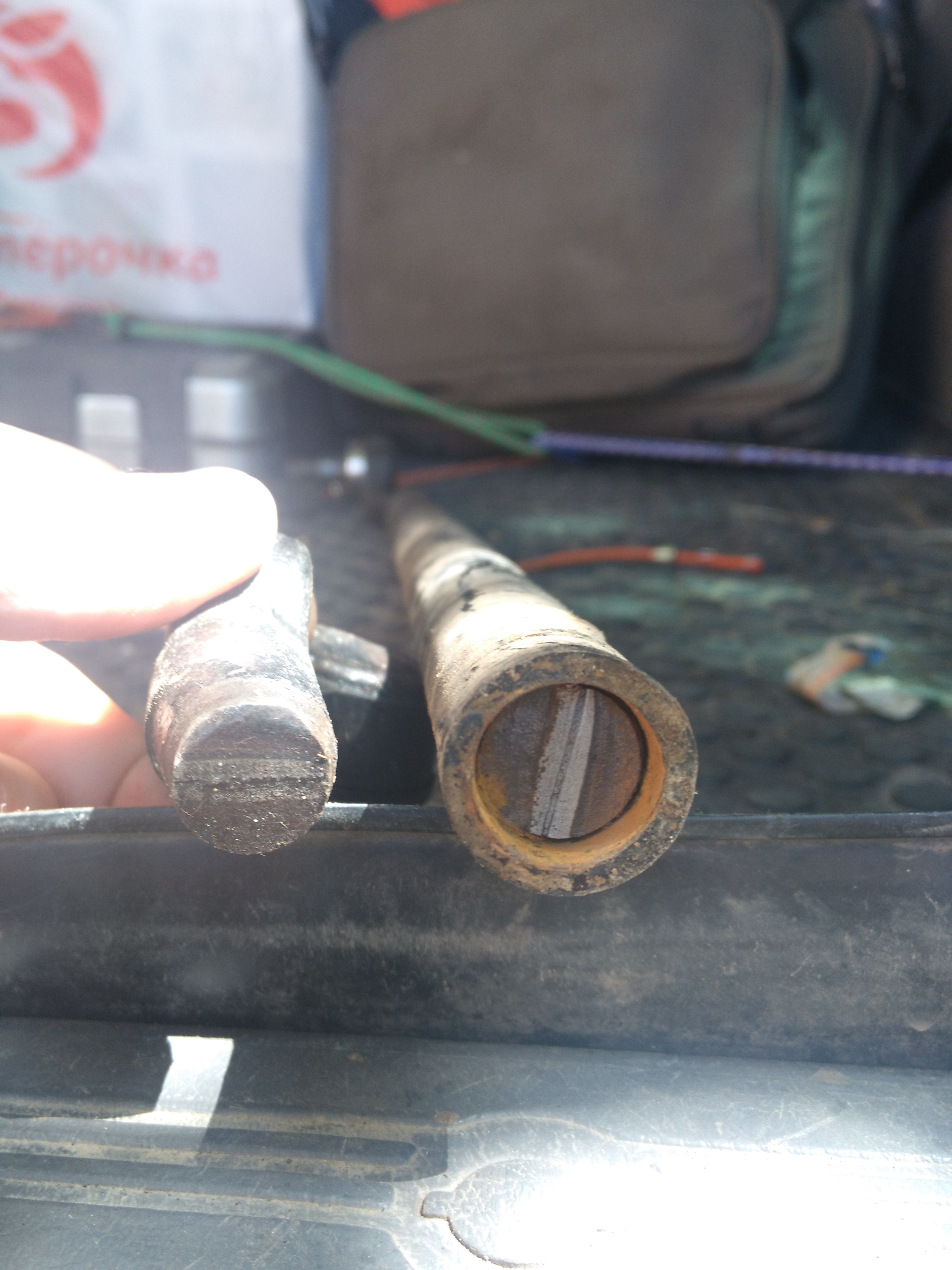

Вот такая радость приключилась sad.gif .При развороте лопнула центральная тяга . Тяга менялась год назад,оригинал .Это брак или такое соединение норма? Поменял на новую ,вот думаю может сваркой прихватить наконечники к трубе?))Ссыкотно если история повторится
Она вроде не дорогая. Не стоит рисковать.

жЫтель   Она вроде не дорогая. Не стоит рисковать. Я поме...   Jun 7 2017, 10:09 AM
шурале56   Хренассе, запчастина. Наконечник с конкретными кон...   Jun 7 2017, 03:38 PM
жЫтель   Хренассе, запчастина. Наконечник с конкретными ко...   Jun 7 2017, 06:34 PM
