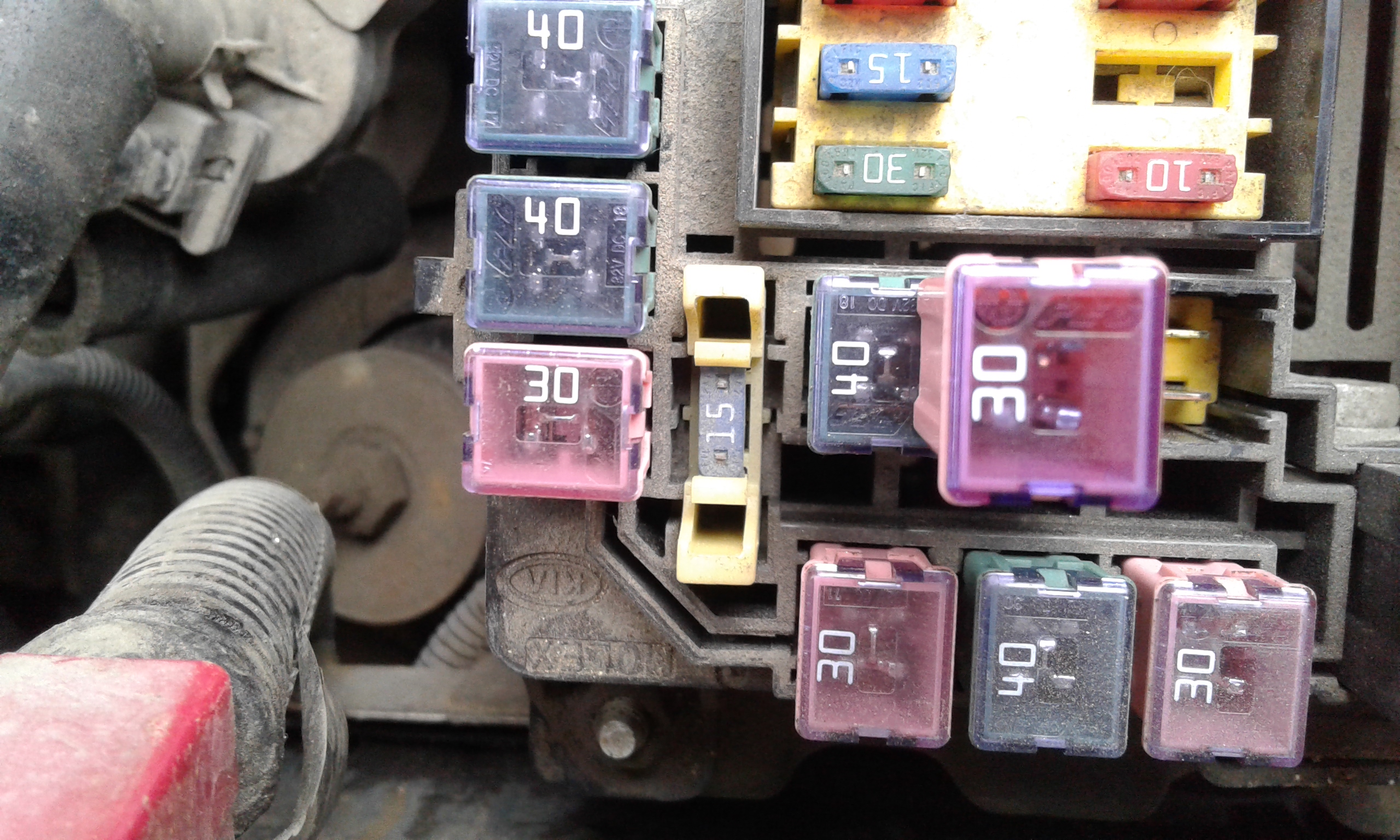

добрый день всем освежу тему
началась подобная напасть.и у меня
горит предохранитель стеклоподьёмников на 20ампер..тот что стоит в моторном отсеке
заменил.на новый.стекло закрылось.с водительской стороны
ну.думаю ладно всё хорошо.туда сюда.погонял..его всё отлично
на утро.снова хотел отпустить стекло..
нооуу..не хочет.смотрю пред снова сгорелл
то..есть он горит..от того..что не зависимо.нажал.я на пульт управления кнопкой или нет..
вчера.решил перебрать.блок управления стеклоподьёмниками..ну думаю..там чего может закоротить
разобрал..почистил контакты собрал пульт
сделал предохранитель от ваза флажковый на 15 ампер чтоб родные не жечь..
ставлю его в блок..и пробую
все стёкло летают как надоо
ну всё думаю победил..
ставлю родной пред и закрываю капот
погонял стекло со своей стороны..бегает туда сюда резвооо
всё..на утро.завёл машину.опустил стекло туда сюда всё идеально двигаеет
сейчас приехал на работу. стал закрывать..а стекло не идёттт
снова сгорелл
мысли..такие..пред горит тогда.даже когда.я не пользуюсь.стеклоподьёмникамии
у кого какие мысли по этому коротышу..посоветуйте

в обед приехал, , вытащил провода из дверей, , разьеденил колодки, провода потрескались между собой изоляция оголена, , похоже вот он коротыш, , ну ладно замотал 5-ть потрескавшихся проводов изолентой каждый по одному, ,
нашёл флажковый пред от ваза, на 7,5ампер, сделал колодку под него, и с фишками воткнул в родное гнездо, ,
пока всё работает ничего не замыкает, , щас поеду куплю, .родной пред, в запас парочку ещё, и поеду на дачу, ,
