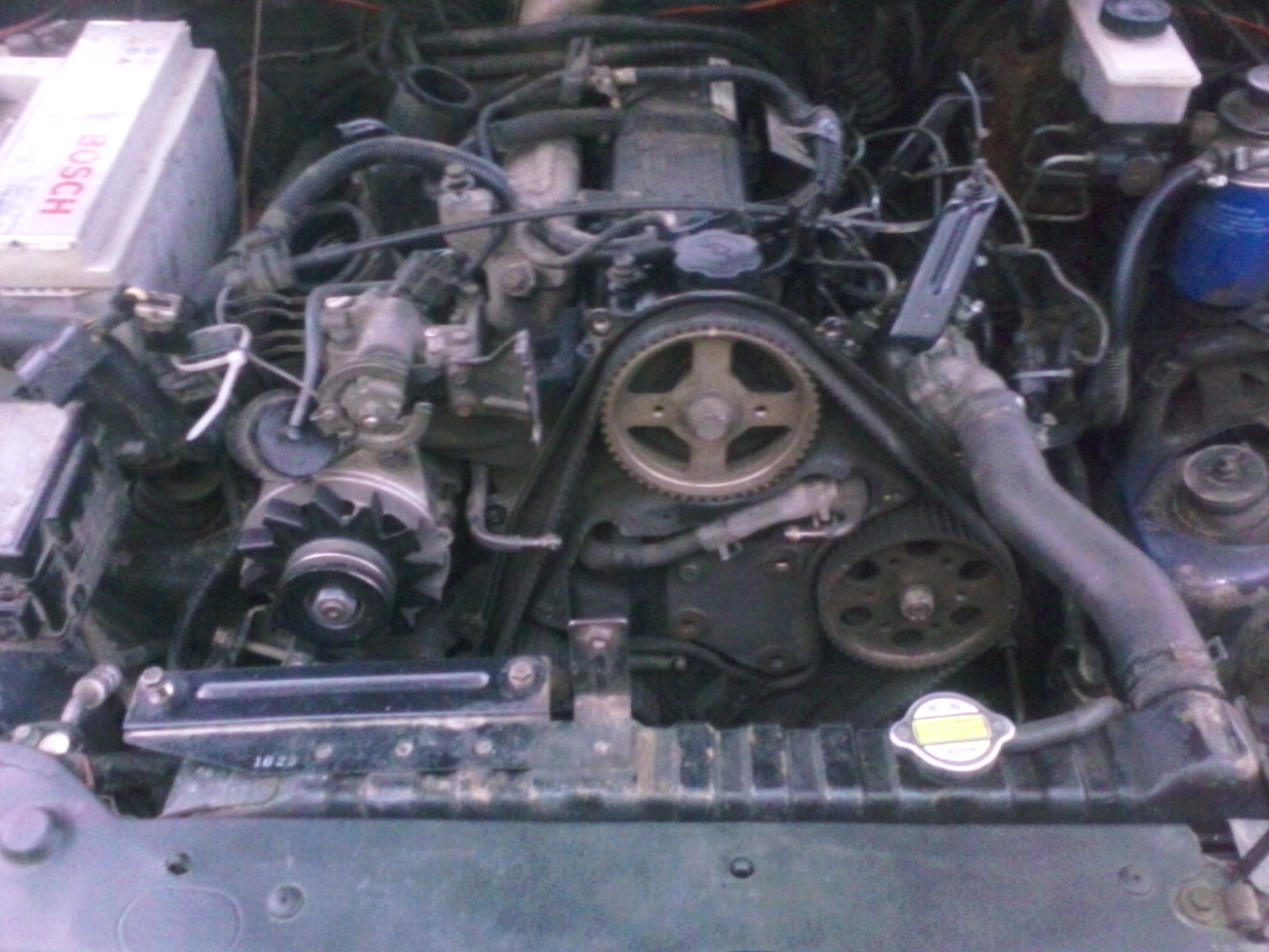

В общем на днях появился громкий стук при работе мотора и чернющий выхлоп, подумал что форсунка, но снятие и опресовка сказала что все показатели в норме! Был подумать что все финиш но полез посмотреть на ремень грм а там нитки и кусочи соответственно перемолотые от некогда порвавшегося ремня ГЕНЫ! В итоге вскрытие кожуха ГРМ показало что там хранилище тех самых кусочков и изза них перескочил грм ровно на один зуб (как ни странно трактор заводилься с пол оборота)
при том что в городе герое в наличии ремня грм не окозалось поставилстарый ремень все по меткам и вуаля все в порядке!
Чуток умных мыслей:
1) чтоб благополучно снять кожух ГРМ нужно снять шкив приводных ремней там 6 болтиков под внутренний шестигранник на 6 и насос ГУРа
2) дабы защититься от проворачиваний шестерен распредвала и ТНВД вкрутить надо в них по паре болтов (отверстия с резьбой в них имеются) вкручивать до тех пор пака они не упрутся ну и чуть подтянуть(без фанатизма)
3) если все таки шестерня ТНВД сваливает то её надо не просто поставить на метку а именно в преднатянутом состояний по часовой стрелке чтоб плунжерная пара была уже в начальной фазе подачи топлива
4) после навеса ремня проверните мотор в ручную несколько раз и проверте метки если все оК собирайте заводите и впередремень перескочил на один зуб на коленвалуПрикрепленное изображение метка на один зуб мимо Прикрепленное изображениеПрикрепленное изображениеПрикрепленное изображениеПрикрепленное изображение
