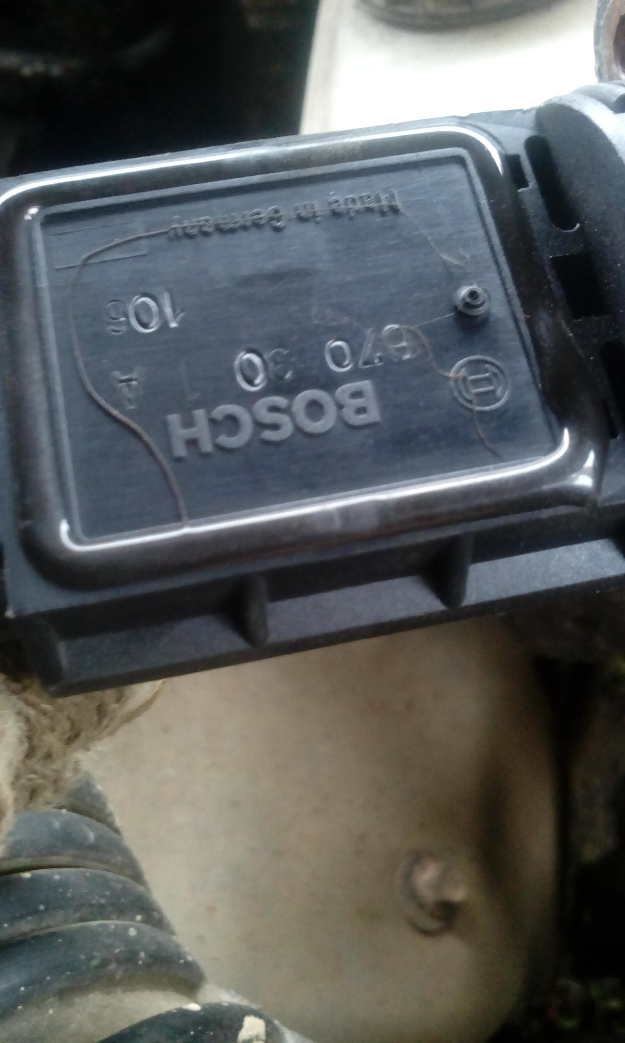

Вообще у меня на боченке дмрв написано 105 последнии цифры( это оригинал вроде как) а на самом датчике 106
