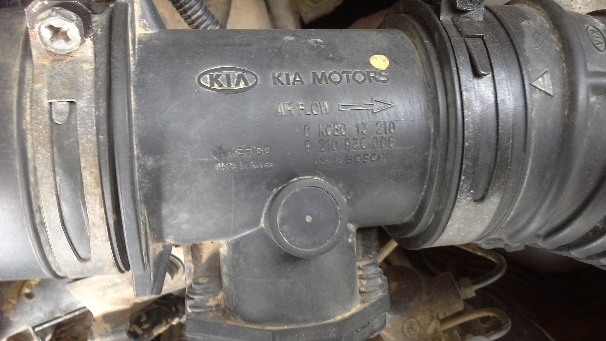

Цитата(котейка @ Jul 9 2017, 12:49 PM) *
Вообще у меня на боченке дмрв написано 105 последнии цифры( это оригинал вроде как) а на самом датчике 106
Оригинал наверное всётаки Киа-Нундаи, Корея. Похоже, что это заменитель, а может с другой машины, типа Сааб. Сходил, свой маф сфоткал - скорее всего киа-моторс по лицензии бош. И бошевский номер 9 210 930 006.Прикрепленное изображение
