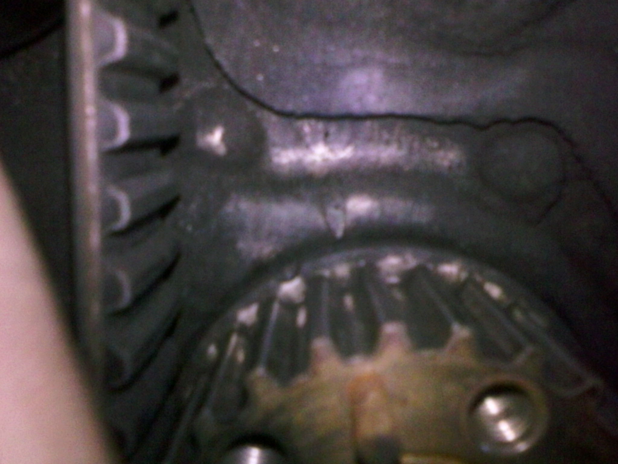

В общем на днях появился громкий стук при работе мотора и чернющий выхлоп, подумал что форсунка, но снятие и опресовка сказала что все показатели в норме! Был подумать что все финиш но полез посмотреть на ремень грм а там нитки и кусочи соответственно перемолотые от некогда порвавшегося ремня ГЕНЫ! В итоге вскрытие кожуха ГРМ показало что там хранилище тех самых кусочков и изза них перескочил грм ровно на один зуб (как ни странно трактор заводилься с пол оборота)
при том что в городе герое в наличии ремня грм не окозалось поставилстарый ремень все по меткам и вуаля все в порядке!
Чуток умных мыслей:
1) чтоб благополучно снять кожух ГРМ нужно снять шкив приводных ремней там 6 болтиков под внутренний шестигранник на 6 и насос ГУРа
2) дабы защититься от проворачиваний шестерен распредвала и ТНВД вкрутить надо в них по паре болтов (отверстия с резьбой в них имеются) вкручивать до тех пор пака они не упрутся ну и чуть подтянуть(без фанатизма)
3) если все таки шестерня ТНВД сваливает то её надо не просто поставить на метку а именно в преднатянутом состояний по часовой стрелке чтоб плунжерная пара была уже в начальной фазе подачи топлива
4) после навеса ремня проверните мотор в ручную несколько раз и проверте метки если все оК собирайте заводите и впередремень перескочил на один зуб на коленвалуПрикрепленное изображение метка на один зуб мимо Прикрепленное изображениеПрикрепленное изображениеПрикрепленное изображениеПрикрепленное изображение

ГРМ заменил, под защитой еще было кусков пять от старого ремня генератора, получилось что перескачил на зуб или два на ТНВД. Дымил похлещще КАМАЗа. Ремень то в хорошем состоянии еще был, а вот ролик болтался ощутимо, все заменил. На все ушло 1570 денег и 4 часа времени с перекурами и ожидания когда дождь кончится biggrin.gif .
