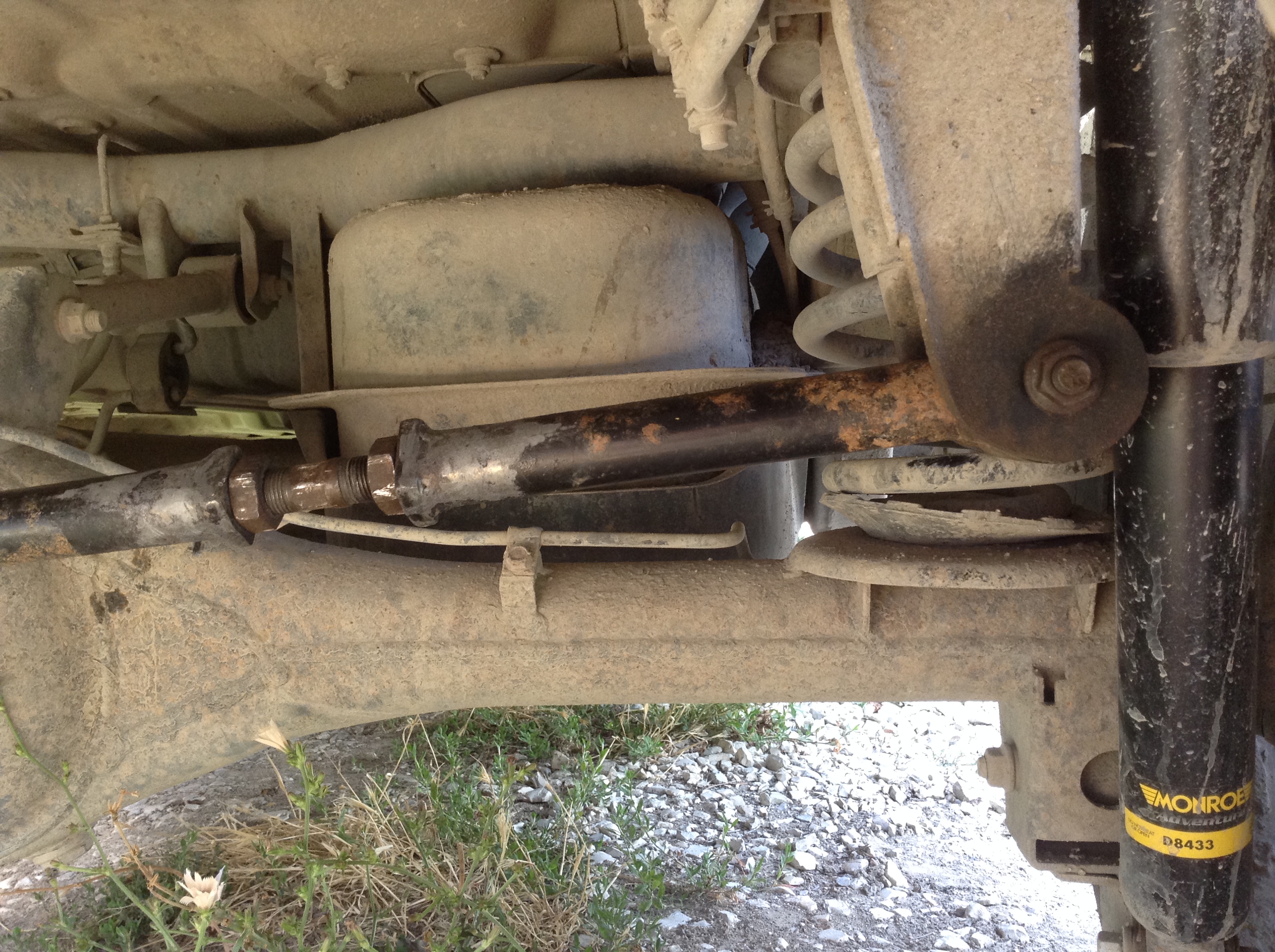

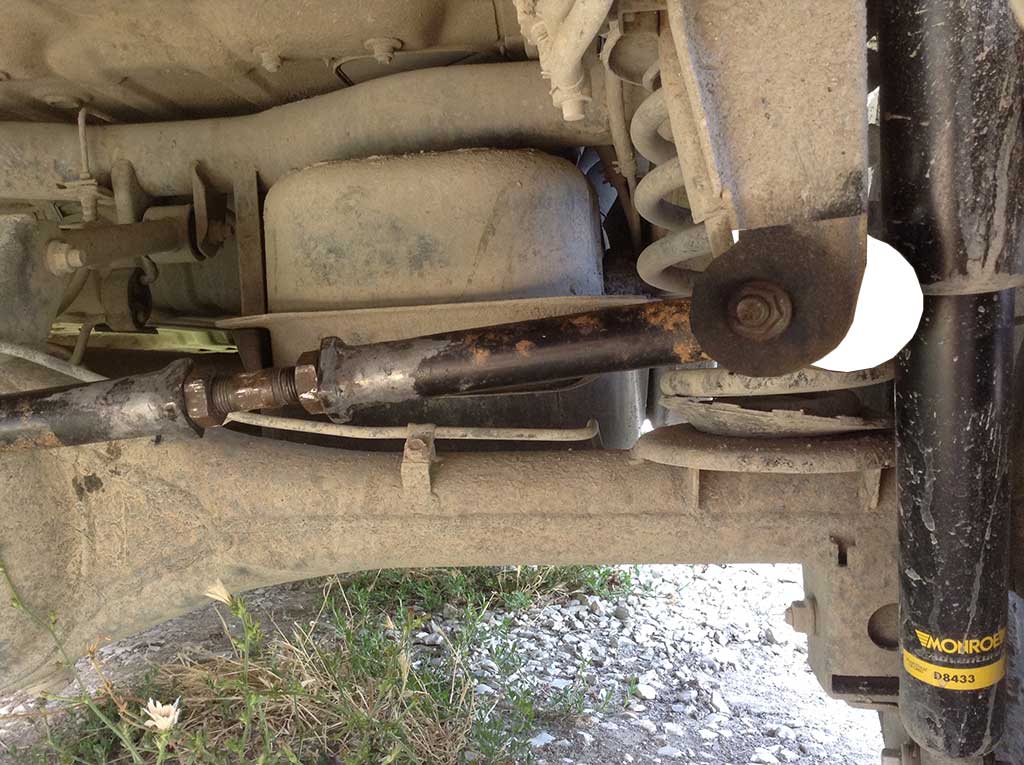

Ну вот и я дозрел таки модифицировать панару. После установки аммортов от кукурузника стало четко видно, что расстояния между колесами и кузовом совсем разные, причем настолько, что слева трет экватор колеса, а справа пролазит два пальца. Кроме того после неудачно выполненного отъезда задним ходом на незнакомой местности панара все равно была дугой. Были применены остатки от рулевой тяги, получилось как то так
По времени вышло пару часов вместе с обработкой резьбовых фланцев на наждаке до нужного диаметра. Поскольку в недрах форума информации о внутреннем диаметре панары не сохранилось подготовиться заранее не вышло. Единственный чертеж с упоминанием внутр. диаметра не открывается (если что там 24 мм B056.gif ).
Короче проблему с трущим колесом надеюсь решил, но мост по прежнему визуально сильно смещен относительно кузова, да и толстый амморт покоя не добавляет. В связи с этим планирую переварить правое крепление, сначала хотел еще дополнительно опустить его, но что то расхотелось. Лифт у меня не запредельный - пружины от опеля без дополнительных проставок, тяга не сильно под углом к мосту. Короче мысль возникла такая, а если просто перевернуть "сапожок" в другую сторону
Спасибо тебе ФШ
у кого какие мысли?

CTAPbIu   Ну вот и я дозрел таки модифицировать панару. Посл...   Aug 20 2017, 12:27 PM
ivany4   Если длины вставки не хватает , чтобы выставить мо...   Aug 20 2017, 09:56 PM
CTAPbIu   Выставить мост, длины регулировки хватит с лихвой,...   Aug 20 2017, 10:49 PM
Kalevala   Выставить мост, длины регулировки хватит с лихвой...   Aug 20 2017, 11:57 PM
ivany4   А ещё люди переносят нижние ухи амортов наружу , п...   Aug 21 2017, 12:11 AM
шурале56   Хм, а у меня тоже коротыш, 30*9,5*15 колеса на дис...   Aug 21 2017, 08:19 AM
CTAPbIu   Парни, вопрос не в резине vs амморт, эта проблема ...   Aug 21 2017, 10:46 AM
