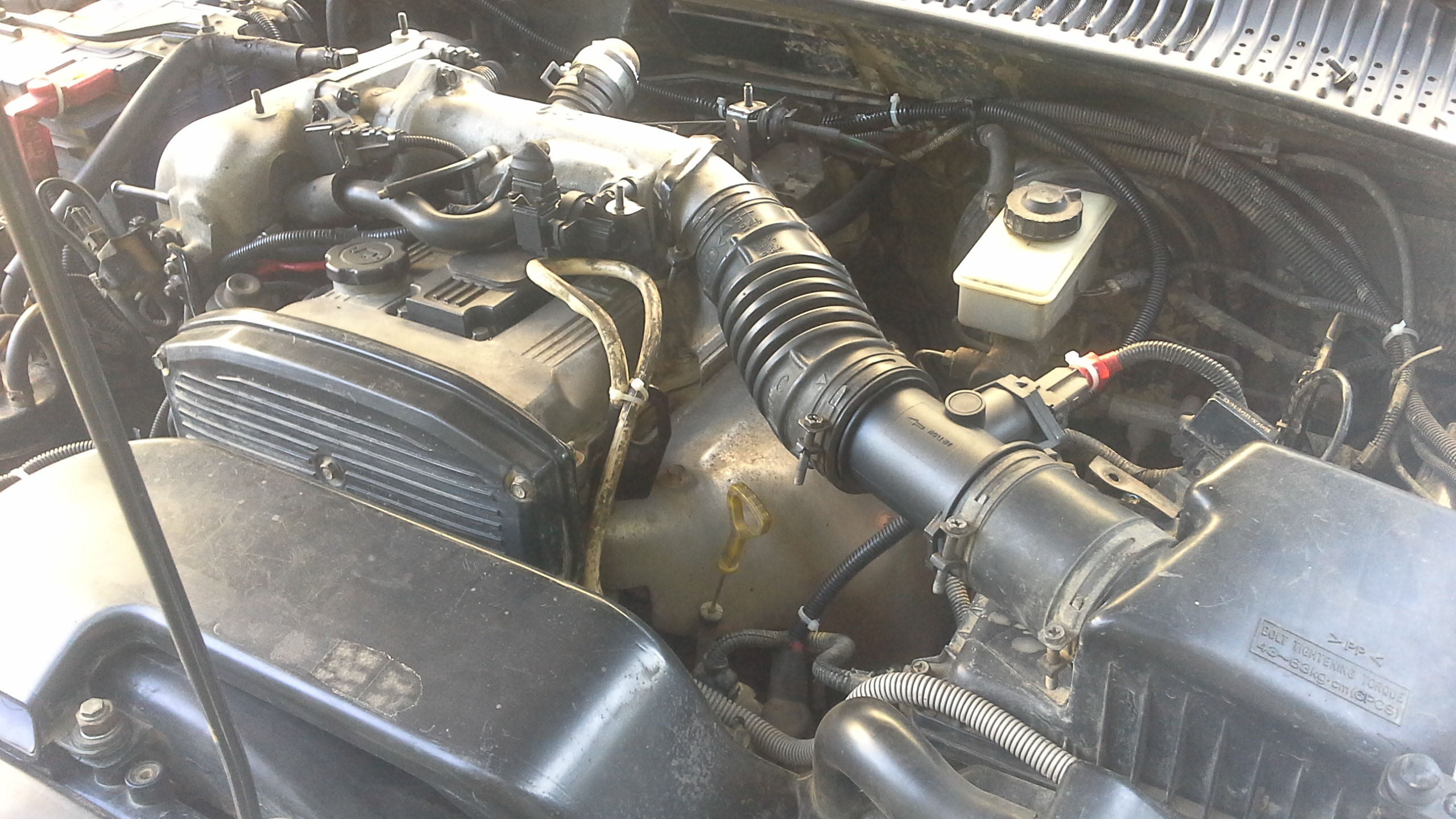

Цитата(Sergeigrad @ Aug 21 2017, 05:34 PM) *
Купил на рынке , за 100р, ремкоплект форсунок 10-и, по набору такой-же. но на нем маркировка XD001, а на твоем XP001 интересно, они одинаковые?
фи еще сеточки какие-то мелкие и с отверстием со стороны латунного кольца - это так и должно быть? На наших форсах вроде закрыт торец у них...
Фотки
Не заморачивайся, втыкай, что купил. Я заморочился и офигел немного. Сеточки бувают : 13,0×3×6, 13,5×3×6, 13,8×3×6, 14,0×3×6, 10,7×3×6, 7×2×6, 8,4×2,4×8,4, 10×2,8×6,6.... и ещё много каких. От десятки нимного короче и фсё. Забиваются пассатижами и хорошо сидят. Я уже на них пару тыщ отмахал. Щас вот только что пришол с Али ДМРВ за 1300 р , а не за 12500 р как хочет экзист. Поставил - работает сука ! Прикрепленное изображение
