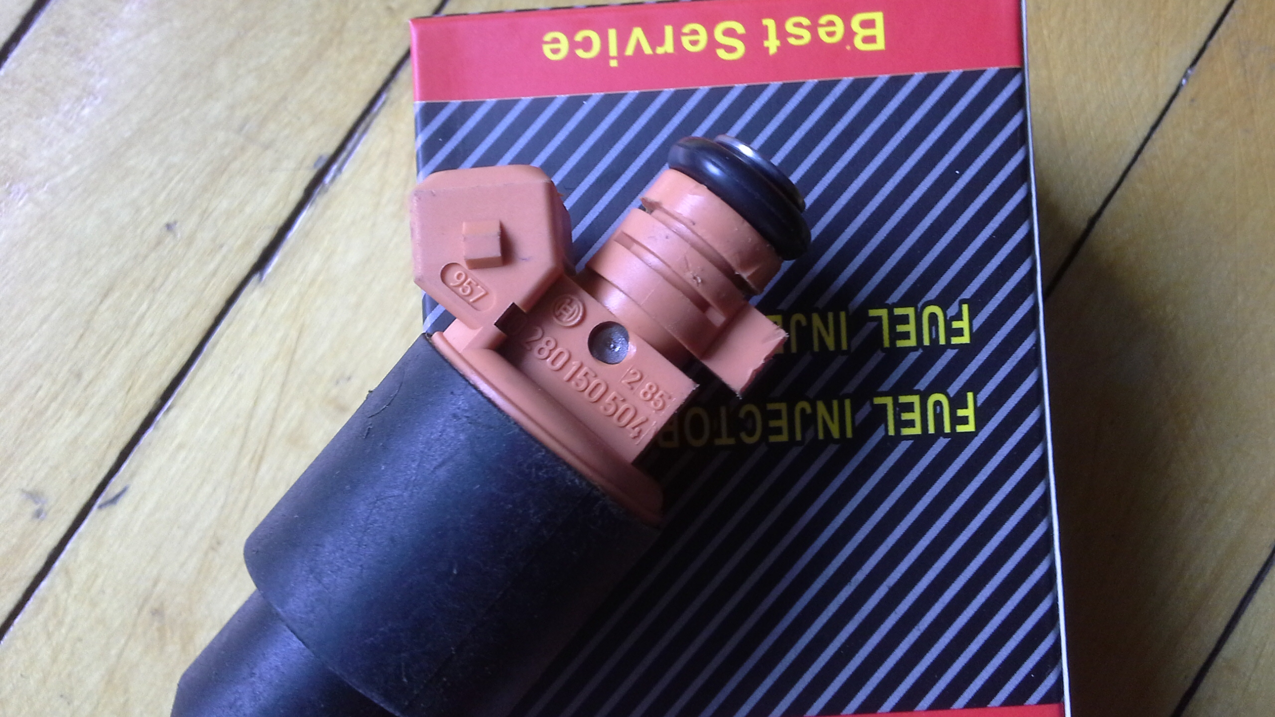

Цитата(Sergeigrad @ Aug 21 2017, 10:38 PM) *
Так может на Али и форсы наши есть...по сходной цене..
а КАРДАН..........
Меня больше смущает, что там дырка, а на торце форсунки ее нет.... просто я еще их не снимал, в смысле сетки из форс не вытаскивал... После установки ВАЗовских сеток в торце форсы будет отверстие?
Форсунки то же на Али брал. Один-в-один как наши. 4000 р за комплект. И РХХ оттуда же. Всё работает уже дней 20Прикрепленное изображениеПрикрепленное изображение
Машина перестала троить и тупить после замены бензонасоса.
