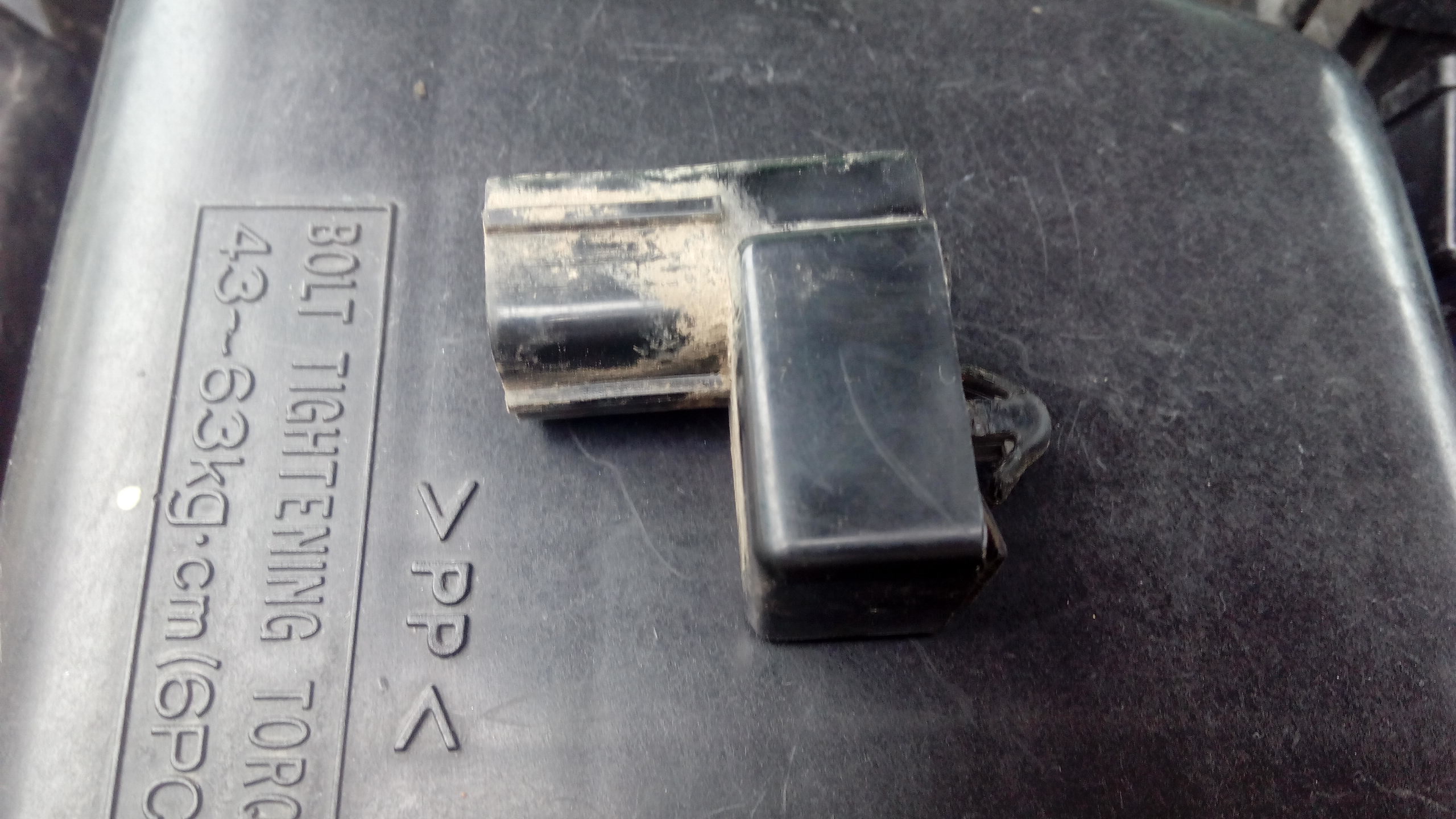

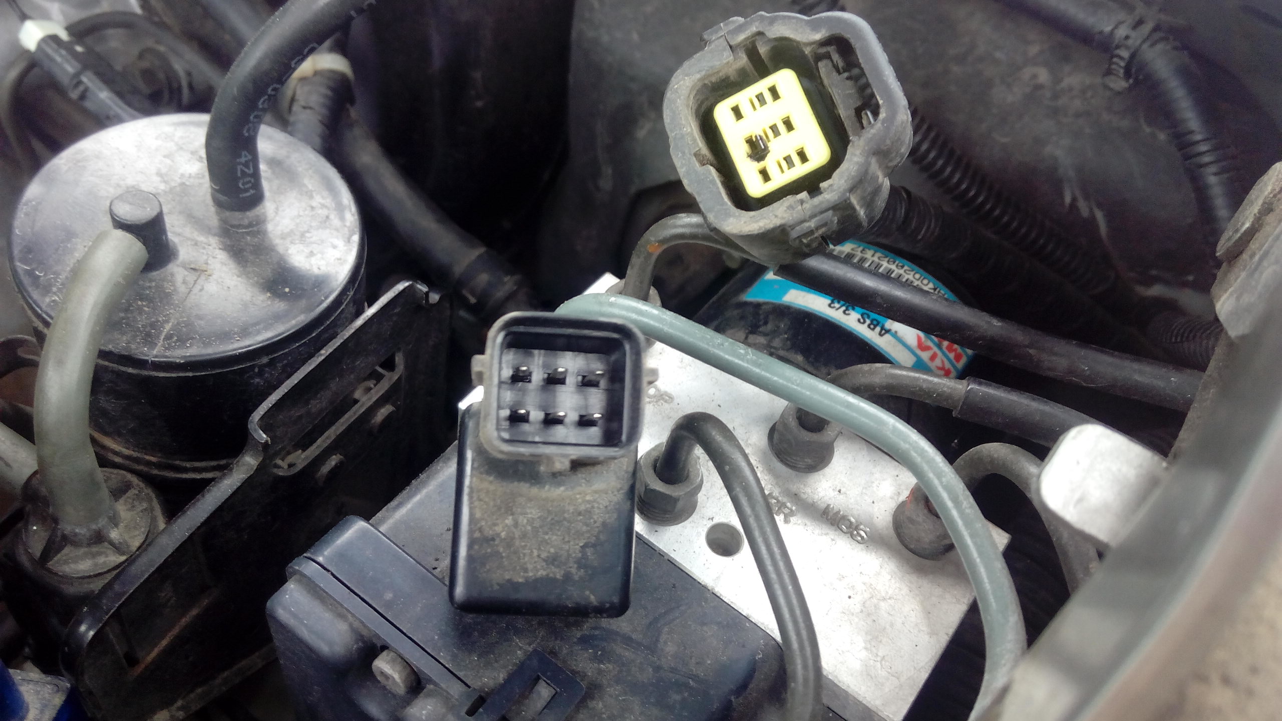

post Aug 23 2017, 10:26 PM
Старая B228.gif ,и не самая удобная тема B093.gif .Но кликну тут B020.gif .
АБС работает,претензий особых нет- даже зимой( на 235 х ещё лучше чем летом).Но 1111480105.gif ,после 110-120 вылетает ABS +Breik dumai.gif .Вначале проводку заднего датчика чинил B093.gif ,всё наращивая и наращивая.Вроде на время пропадало B228.gif .Потом не помогло- аж под сидение заднее спаял,но АБС горел 1111480105.gif .Заменил задний датчик ,вроде пашет показалось. Однако dumai.gif ,ручник при ВКЛ. зажигания горит в полнакала( при снятом),при заводке тухнет B093.gif .Иногда помогают действия по включению разных передач( МКПП), тухнет почему-то dumai.gif .В городском режиме пока ничего критичного не горит dumai.gif ,надо бы на трассе 130 выдать B128.gif B093.gif .
Пи.Си: апосля ремонта редуктора выдавал B128.gif 210 B200.gif ( на подставках под задним мостом,и без колес B228.gif ),тоже после 110 выскочил ABS+ breik dumai.gif .Передок же стоял dumai.gif ,значит всё от заднего датчика пляшет fa.gif .Как ещё его и систему проверить???Доступные массы проверил B228.gif .Вот чё еще не понятно- заглушка или х.з чё ef.gif
Прикрепленное изображение Прикрепленное изображение Прикрепленное изображение : находится за активатором( мотором)АБС dumai.gif .Мозги главные ,я так понимаю B228.gif ,не кажут ошибки тормозов B020.gif .Чем ошибки АБС считываются 32a.gif 32a.gif 32a.gif

Kalevala   Старая :B228: ,и не самая удобная тема :B093: .Но ...   Aug 23 2017, 10:26 PM
Kalevala   Победил я данную каку :B093: :D .Вначале нашёлся ...   Mar 24 2018, 07:37 PM
