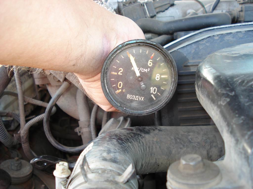

post Aug 27 2017, 02:24 PM
Померял - 4 очка.
После отключения питания давление держит.
И как это понимать? Насос нормальный? Или давление может быть нормальным, а производительности может не хватать?
В общем пока приостанавливаю работы до ваших советов.
post Aug 27 2017, 02:45 PM
Цитата(alldn @ Aug 27 2017, 01:24 PM) *
Померял - 4 очка.
а газануть если не падает давление ???))) а то на ХХ то и полудохлый может давить... и даже в подвешенном состоянии я до 160км/ч разгонял и давление держалось... а в реале под нагрузкой ваще не ехала... тока с горки... )))
post Aug 27 2017, 03:32 PM
Я не заводил. Просто насос включал перемычкой. Не догадался завести. Завтра попробую, сейчас уж все скидал в кучку.
Вот подожду когда Боря отпишется про лючок и опять буду заниматься.
По идее насос изношенный. 150000 прошел, коррекция стала +18%. Пора и на покой. В смысле в чермет. Хотя на черный день еще пойдет, если новый 470-й издохнет.
Стал замечать, что трогаться стало тяжеловато, приходится подгазовывать, а то и заглохнуть очень легко. Да и коррекция зимой за 25% уходит... Наверное пора насос менять.
