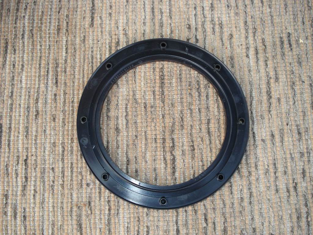

Для пенсионера 500 рублей тоже деньги. Я себе купил прокладку от инжекторной 2108, говорят подходит, еще не пробовал.

Боб-51   Может и сподобился бы его поменять, но на гранда...   Aug 26 2017, 04:32 PM
Александр 533   Саша, я потратил часа три и вырезал (расширил) лю...   Aug 26 2017, 05:29 PM
