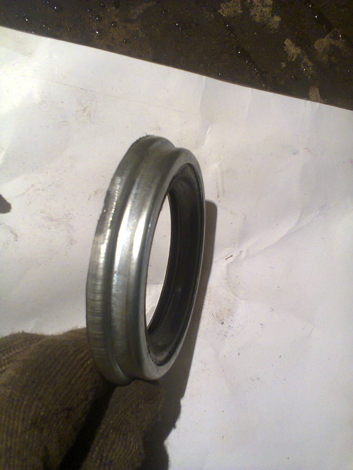

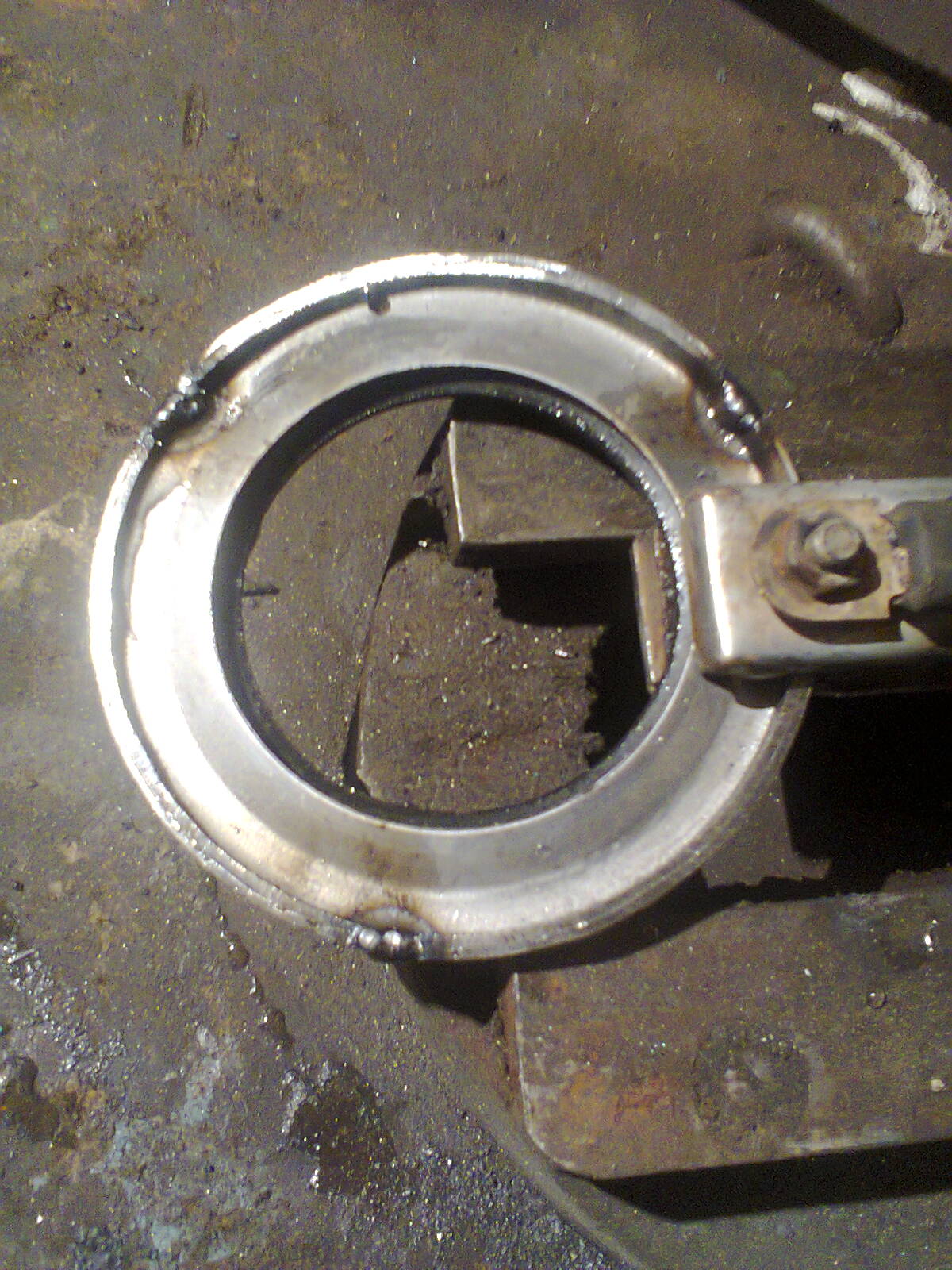

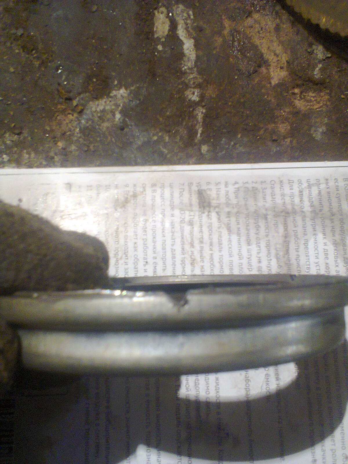

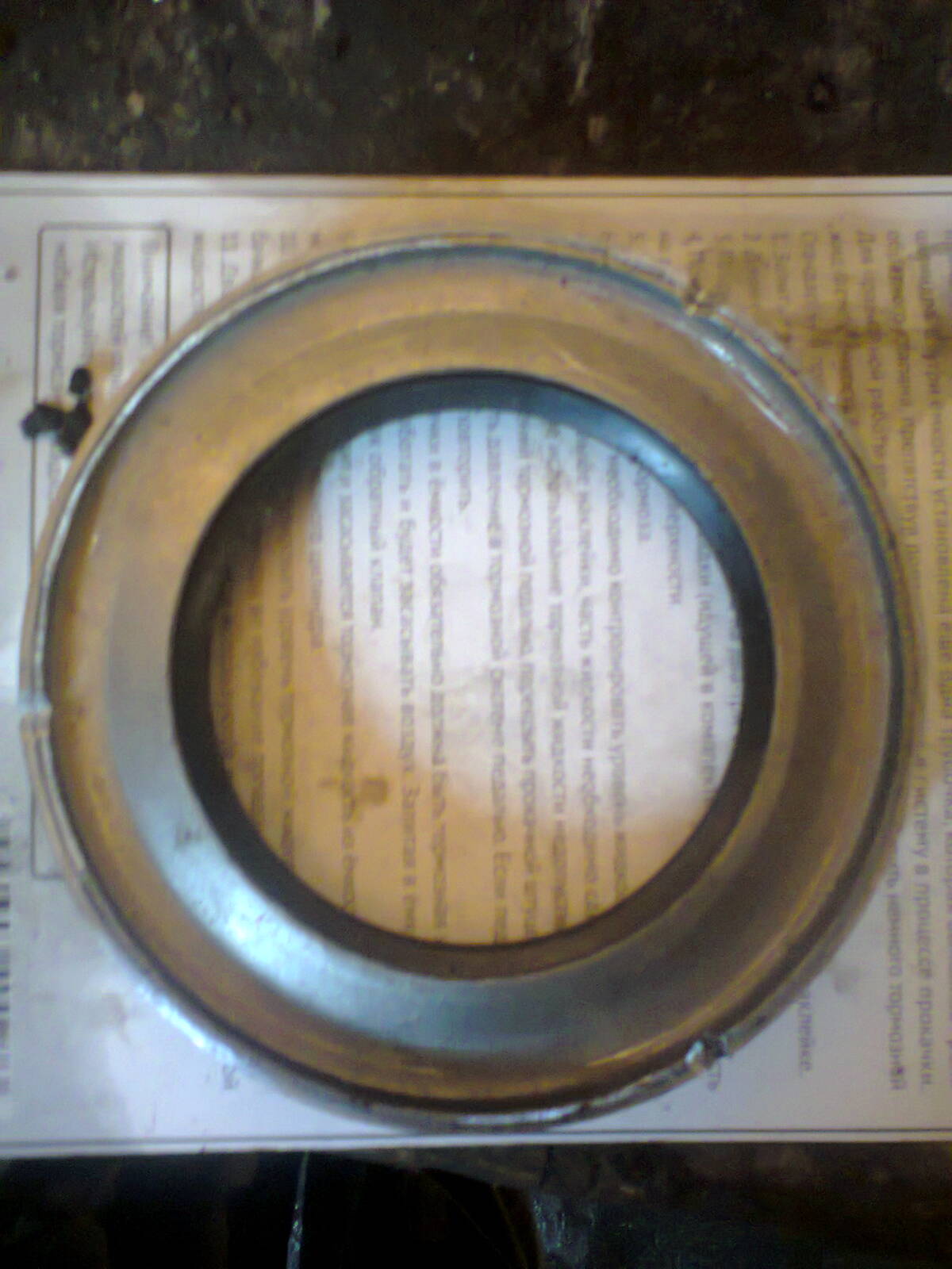

Если кому интересно !!!
В начале лета поменял подшипники ступицы, игольчатые и дорогущий сальник заменил сальником передней ступицы от ГАЗ 53, 3307 в металлической обойме. Сальник подходит идеально,только надо срезать нижнюю юбку на 5мм и приварить второе кольцо. работы на 15 мин. Отчертить штангелем 5мм, аккуратно болгаркой срезать, не допуская нагрева и иногда макая в воду, затем сделать 3 надреза по треугольнику (сразу макая в воду после сварки) и подравнять болгаркой. Сальник сажал на герметик предварительно набив внутрь смазки. Сейчас разобрал посмотреть и проверить - состояние на 5! Воды и ржавчины нет, игольчатый в норм состоянии.
