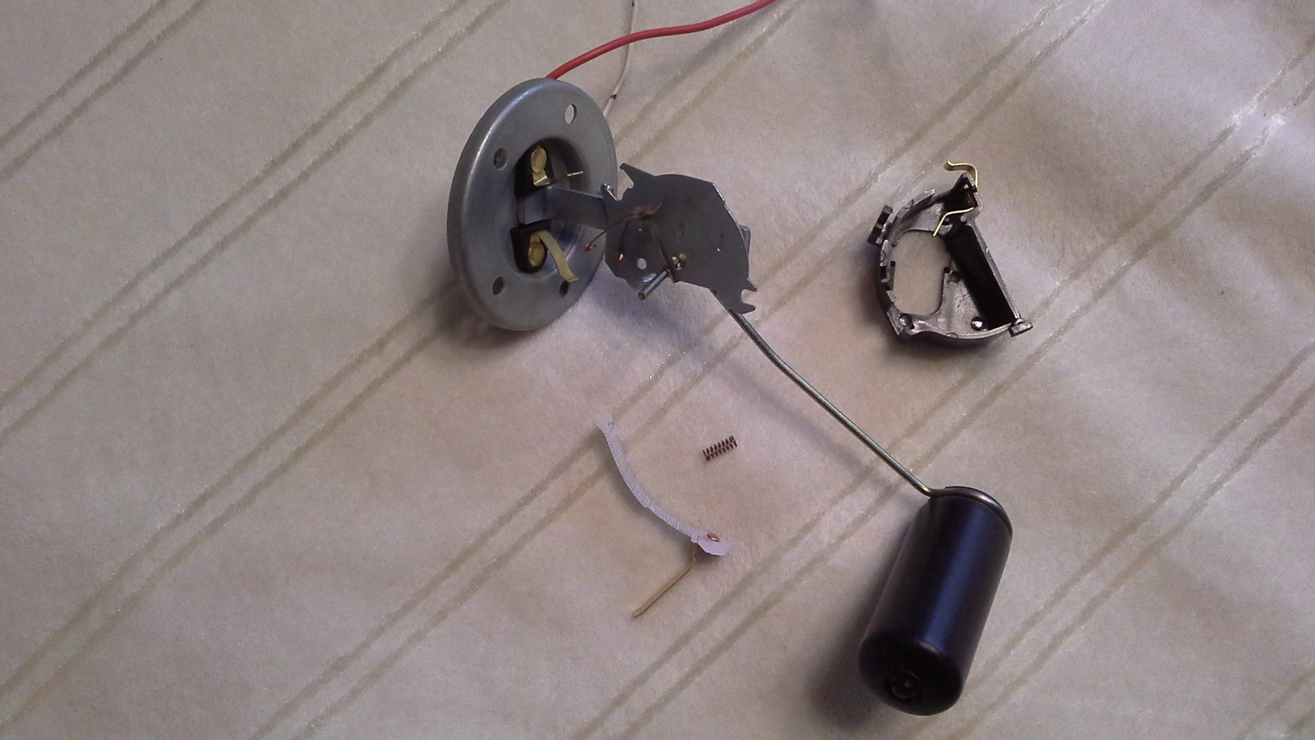

Замучила жаба. Не бери, говорит родной ДУТ, он ооооочень дорогой. Посмотри лучше по инету, мож что приколхозить моно... Порылся по форумам разным. И пишет один пи..., перец - нужно взять волговский, паралельно ему повесить резистор 156 ом и вот она экономия 2700 руб, как с куста. Вот видишь, говорит жаба, вперёд на рынок. Волговский ДУТ стоит 300 руб. Взял. Все одно - бак подтекае, нужно снимать. Изучаю.Сопротивление - 2 - 359 ом. Снимаю бак. Изучаю наш. Сопротивление - 4 - 110 ом, вращается в другую сторону, фокус с резистором на 156 ом туфта оказалась - нелинейная харакиеристика у нашего ДУТа. Подключил на машину. Волговская приблуда точно показывае только пустой и полный. Между - галиматья. Хотел жабу раздавить. Говорит - а ты что, не колхозник чтоли. Ладно. Живи. Тварь. Целый вечер снимал характеристики нашего ДУТа, протёрся он, даже при подгибании ползунка не пашет. Нарисовал гиперболу. Раздраконил волговский дут, размотал нихром, пластину, на которой намотан нихром вырезал наподобие гиперболы, не вышло - апроксимировал в первое приближение - две разной ширины зоны. На первую 3,5 мм ширины (от 0 до 1/2 бака) нужно намотать, аккуратненько причём, 36 ом, а на вторую - 7 мм ширины 74 ома. Такого мата я от себя давно не слышал. Намотал. Собрал девайс и в гараж, к баку. Там раздраконил (ну сперва догадался снять эскиз) родной. Болгаркой. Потом всё совсем просто - к родному кронштейну приколхозить волгодороботанный ДУТ, а уже к нему присобачить родной поплавок. При этом не нарушив размеры с эскиза. Целый божий день с перерывом на обед (вместе с проверками, а они долгие, т.к. стрелка у нас меееедлееенноо ползёт гадина). К 20:00, убедившись, что я молодец, помыл руки и поехал домой на велосипеде, т.к. бак со свежепоставленной насосной сборкой лежит в гараже. Хочу всё же выпилить большой лючёк и не снимать бак по пустякам.Прикрепленное изображениеПрикрепленное изображениеПрикрепленное изображение Прикрепленное изображение Прикрепленное изображение Прикрепленное изображение Прикрепленное изображение

А ещё жаба сказала :" ты же паять умеешь ! Не нужен тебе новый бак !". Запаял. С жабой не поспоришь. Прикрепленное изображение Прикрепленное изображение А лючёк я и без жабы, типа сам уже созрел. При снятом баке резанул оченно быстро.Он теперь огромный ! Прикрепленное изображениеПрикрепленное изображениеПрикрепленное изображение

Мне ещё 8 лет паять. Сегодня поставил, протарировал "жабий" ДУТ по 5 литров. На реальной проводке показания отличаются от замеров на столе китайским тестером. Вот такой у меня теперь вид на бак через лючёк.Прикрепленное изображение
И ДУТ, ну в принципе можно привыкнуть : от 65 до 35 быстро стрелка падает, потом медленно. Лампа загорается на остатке 10 л (из них 5 точно рабочие) : 65 л - Прикрепленное изображение, 55 л - Прикрепленное изображение, 45 л - Прикрепленное изображение, 35 л - Прикрепленное изображение, 25 л - Прикрепленное изображение
