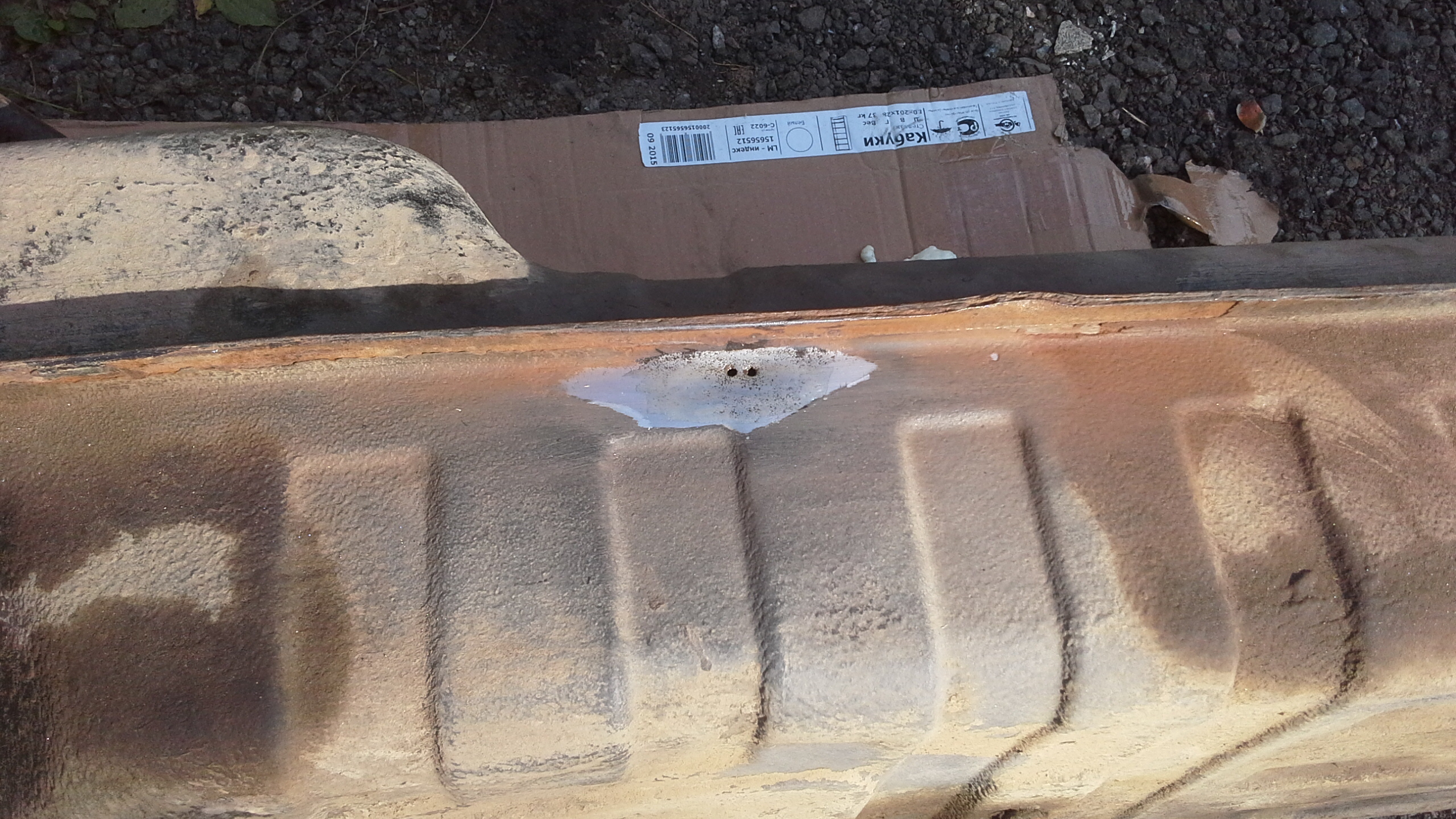

А ещё жаба сказала :" ты же паять умеешь ! Не нужен тебе новый бак !". Запаял. С жабой не поспоришь. Прикрепленное изображение Прикрепленное изображение А лючёк я и без жабы, типа сам уже созрел. При снятом баке резанул оченно быстро.Он теперь огромный ! Прикрепленное изображениеПрикрепленное изображениеПрикрепленное изображение

а я тож паять умею... и паял и клеил в своё время... но железо как фольга уже со стороны рамы... победил я жабу и новый заказал... всётаки 20 лет без года ему уже... )))
