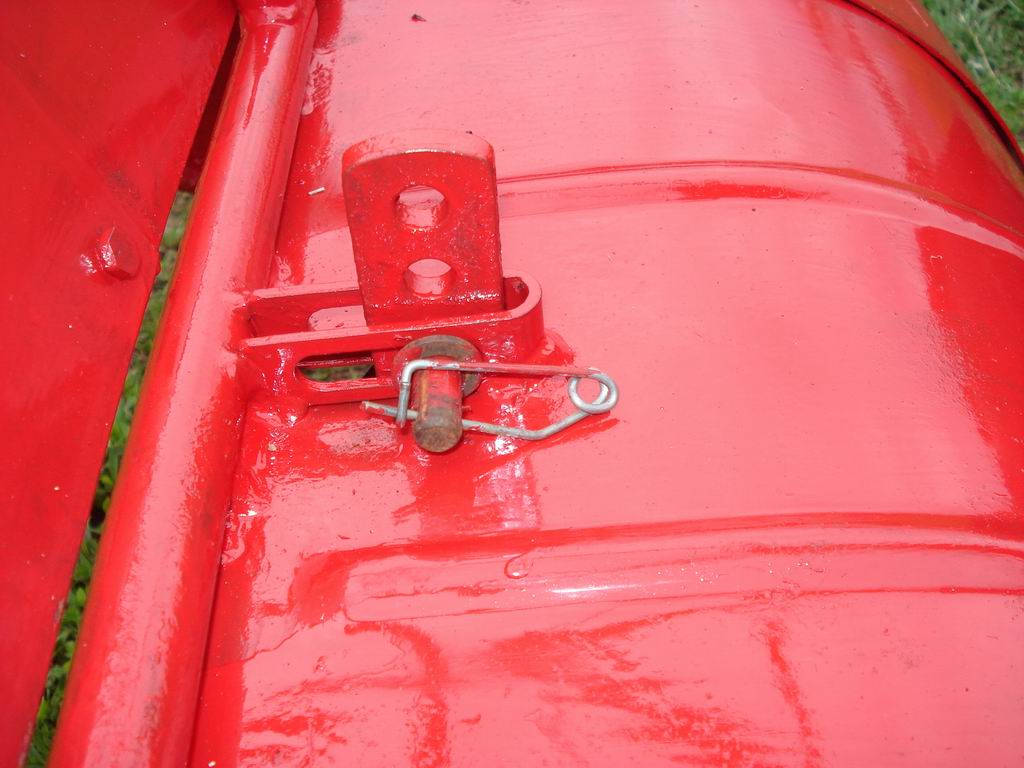

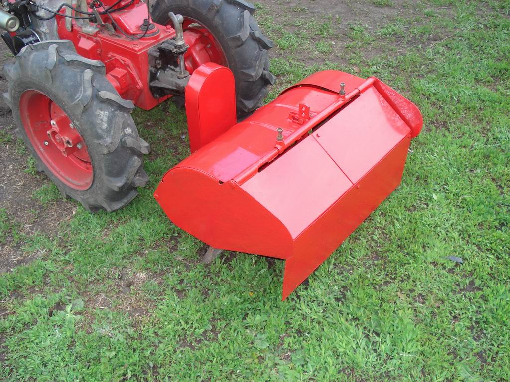

Стал разбираться с мотоблоком. Отмыл его, отчистил ржавчину, помыл карбюратор, посмотрел клапана...
Да в общем все нормально, похоже не так все страшно. На головке поршня нагара мало. Клапана нормальные.
Собрал все, дернул за шнурок и мотор завелся.
https://www.youtube.com/watch?v=ht9iBiKH_W0
Почистил, помазал тяги коробки, они изрядно заржавели. Поменял масло, фильтр в двигателе, масло в коробке.
Покрасил красного коня и теперь он готов к весенним полевым работам.
