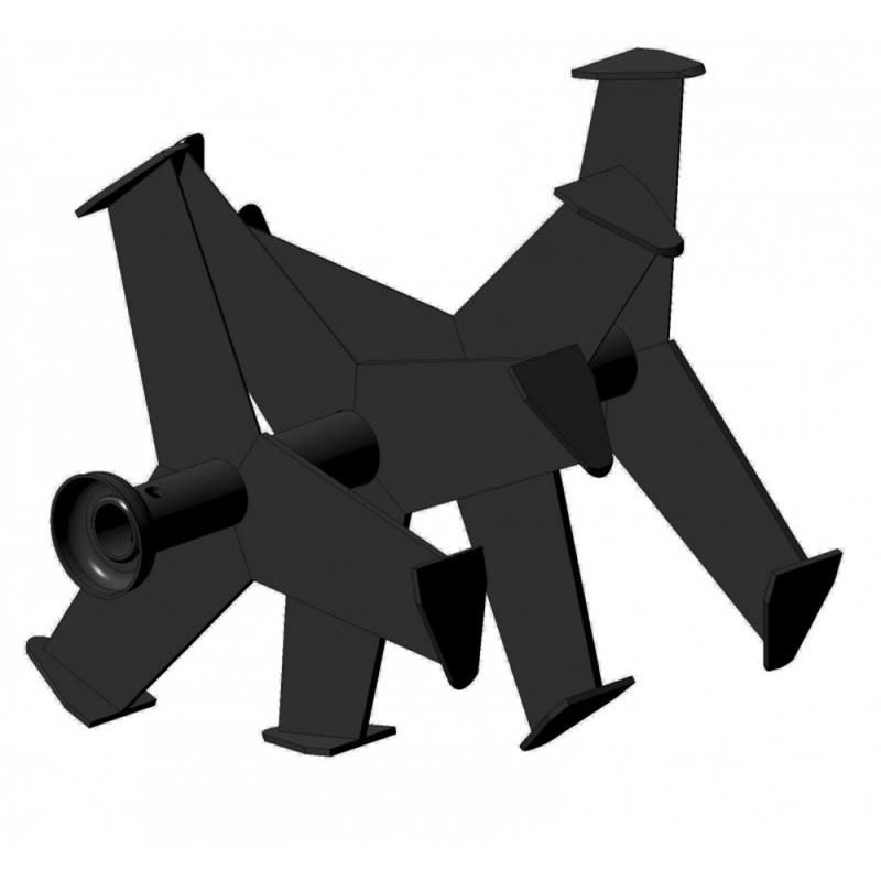

post Sep 30 2017, 07:51 PM
а про "гусиные лапки" кто чего скажет?Прикрепленное изображение

709   а про "гусиные лапки" кто чего скажет?   Sep 30 2017, 07:51 PM
alldn   а про "гусиные лапки" кто чего скажет? ...   Sep 30 2017, 09:50 PM
