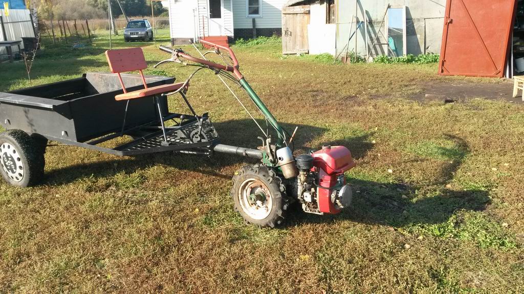

А мне приятель подогнал мотоблок на предмет восстановления. Это легендарный Кутаиси Супер 610. Лицензионная копия итальянского Гольдони с мотором Ламборджини, 6лс, 320 кубиков объем.
Он у него лет 15 валялся в совершенно мусорном состоянии.
Привезли мне его домой, при этом немного почистили.
Я его керхером отодрал, смотрю, а он вроде и ничего, живой.
Много у него было сломано, долго рассказывать, но все эти неисправности - это следствие бережного и ответственного хранения. Сам МБ почти не работал. Выработки в цилиндре вообще нет, цилиндр не ржавый.
В общем провозился я с ним неделю, теперь он выглядит так:
А так мотор работает.
Повозиться пришлось, но мне нравится копаться с мотоблоками. Был мусор, а теперь стоит стрекочет.
