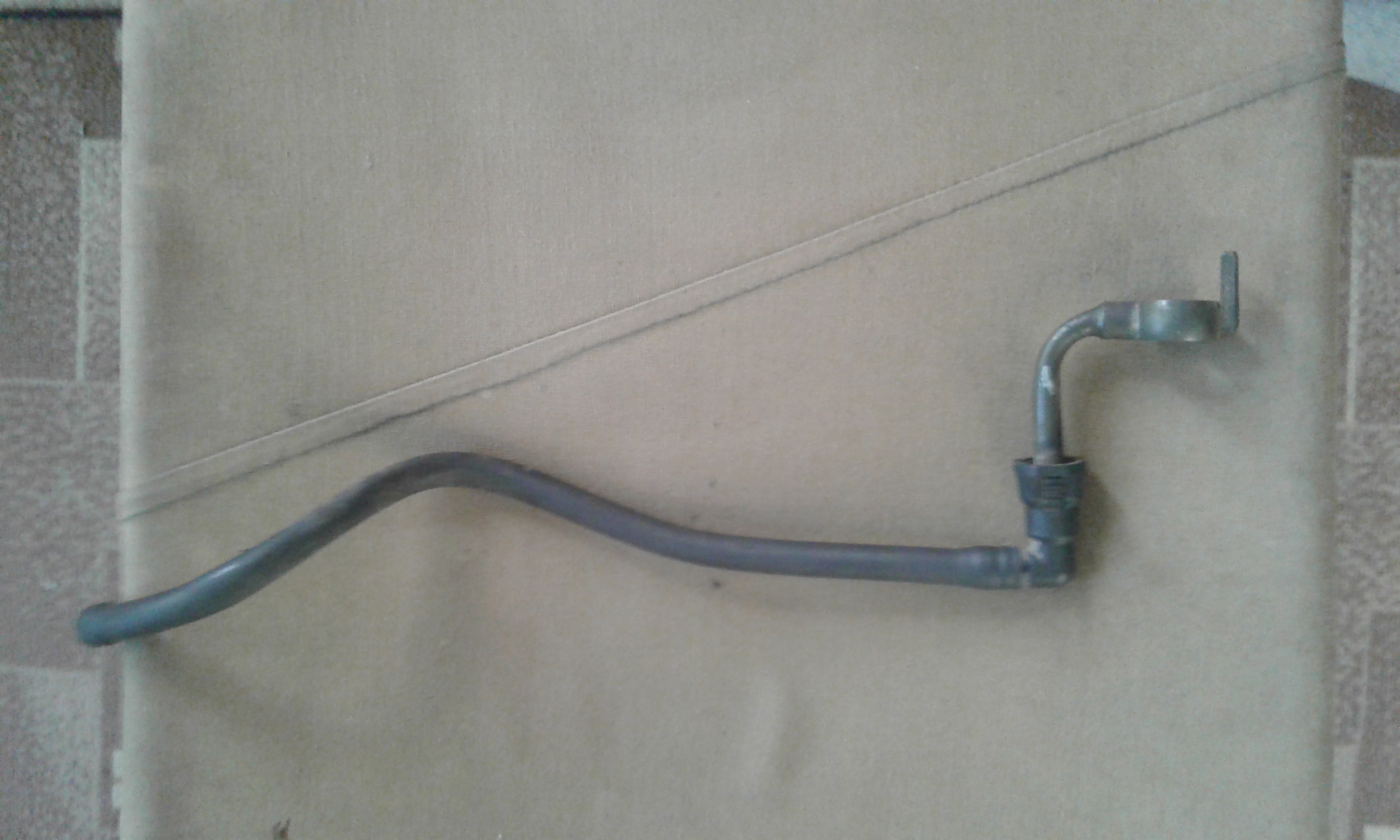

добрый день, ,
хочу обратится за советом, , , может кто знает код трубки, , топливной магистрали, , что идёт, , с фильтра к двигателю, , на топливную рампу, , ?
и- ещё нужна трубка, , обратки, , тоже на бензин
при снятии двигателя, , мастер поломал быстросьёмы, , ,
может есть какой, , , выход из положения, , .уйти от этих быстросьёмов, и поставить другой фильтр, , , или же приделать другие конекторы, ,
Hyundai / KIA 0K08A 1349YA-этот стоит 1100
а- этот -ещё дорожее Hyundai / KIA 0K08A 13495B

Покури форум. Где-то было, ставили то ли от калины, то ли от приоры. Там тоже быстросьемы, но гораздо удобнее, чем наши

сегодня замутил так- купил разьёмы от калины,,
потом шланг резино бензостойкий одел его на хомуты,, нормовские- куда дешевле оригинала будет
