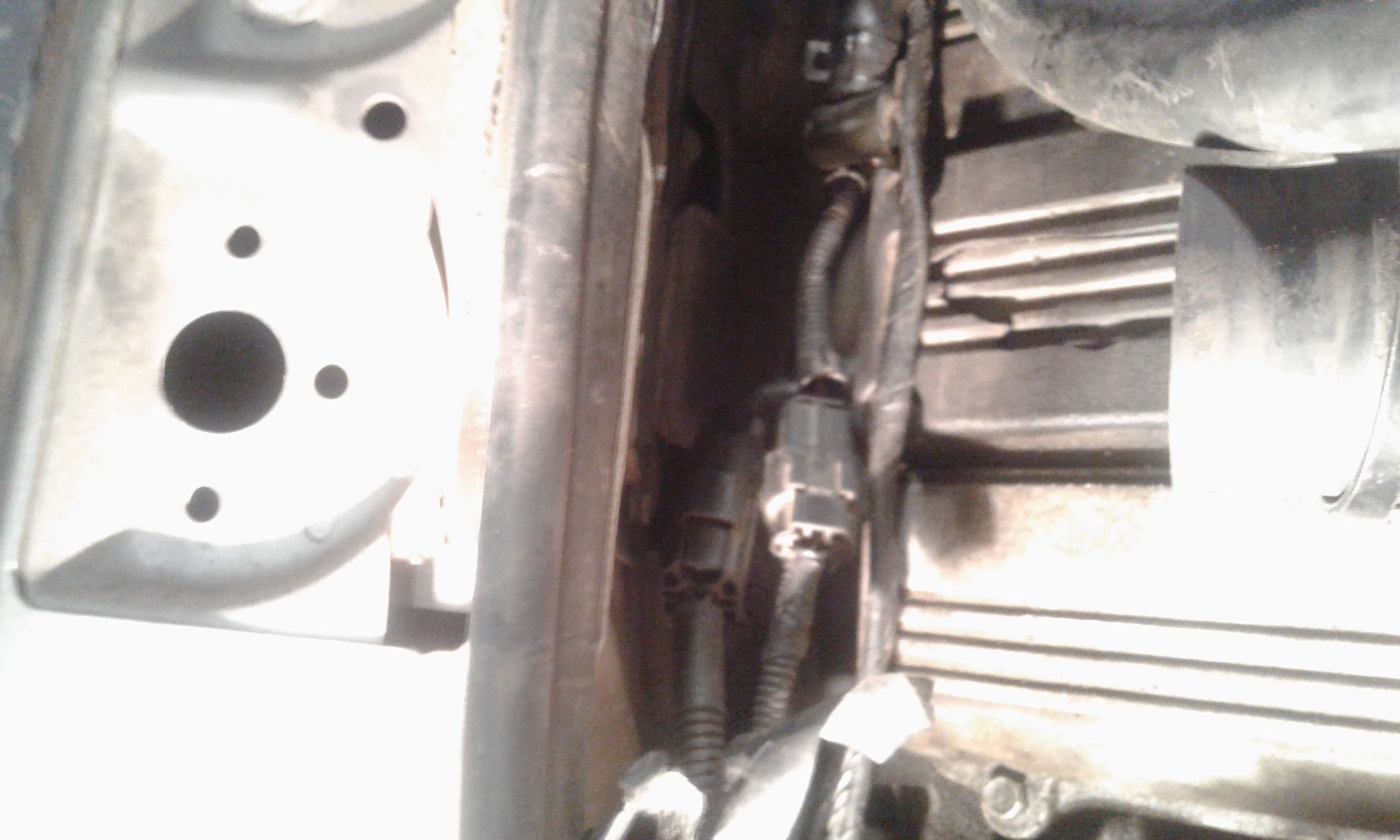

добрый день всем друзья
прошу совета..
сегодня поставили двигатель на машину.и началась сборка..
появилось пару вопросов.что куда подключать
первый вопрос по электрике
осталась.не понятным.куда идёт.чёрная фишка.двух.контактная..а в середине зелёная..
расположенна она в районе клапанной крышки.ближе к лобовому стеклу..выходит..из общего жгута проводов..и получается напротив.лючка трапеции дворников.и ближе к датчику распредвала
датчик распредвала подключен..и там ещё два чёрных разьёма..они у меня состекованные как положенно
а.вот эта чёрная фишка..с зелёным кружком внутри.остаётся загадкой

Датчик распредвала или там рядом стоит конденсатор, как раз фишка на нем круглая, но там 1 контакт в ней. Еще там идет фишка на катушки зажигания, 2х контактная.

сфоткал фишку вот она нижеПрикрепленное изображение вот эта фишка,, куда её подключить подскажите пожалуйста dumai.gif
так- похоже она и , идёт одноконтактная?
если так то я извиняюсь,, что посчитал что эта фишка двух контактная
конденсатор я знаю где стоит вкурсе,,там в районе датчика распредвала такой бочонок цилиндрический
так с него это?
так получается,, тогда ,,выходит похоже что мастер не прикрутил сам конденсатор,,. к датчику распредвала,, я шурудил провода- за клапанной крышкой и ничего не обнаружил там sad.gif
