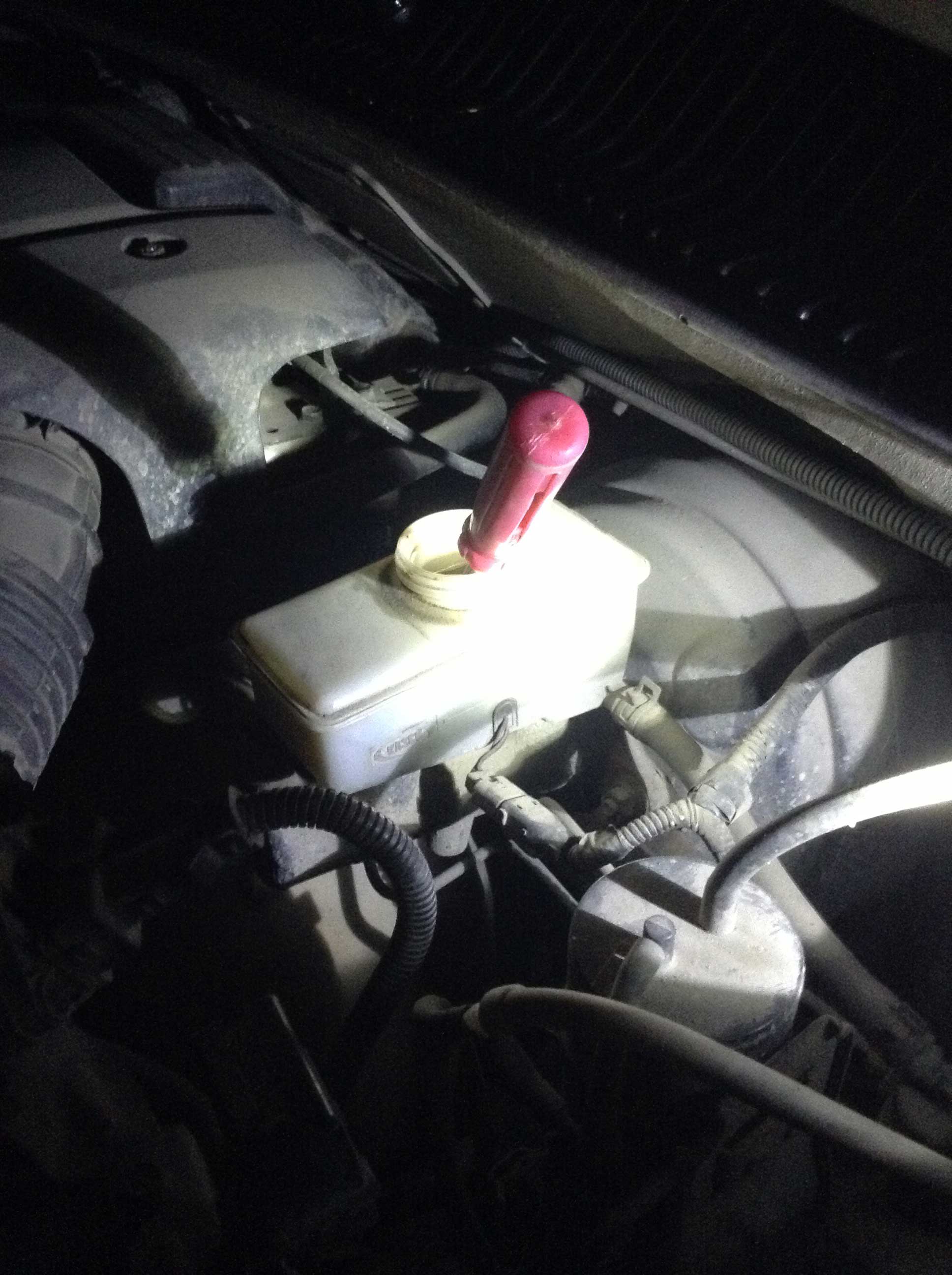

CTAPbIu
post Nov 1 2017, 09:01 PM
Сообщений: 304
Регистрация: 21-February 12
Пользователь №: 10,057
место дислокации: Russia
Как бы ЭТО не называлось, если с НИМ поступить следующим образом
то получится вот такой эффект
ну не думаю я, что там какая то иная система....
блин восемь часов вечера, дождь, дубак...чем я занимаюсь???
Спортадж кал - 2006, коротыш
