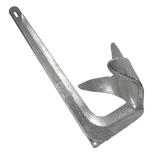

Вдохну жизнь в темку.
Вообще-то у мотолодочников есть не плохой якорь, который вполне можно использовать и внедорожникам:
Вот, например Якорь Брюса.

Миша50   Вдохну жизнь в темку. Вообще-то у мотолодочников ...   Nov 2 2017, 12:36 AM
шурале56   Лучше вдыхать жызнь видео/фото практического приме...   Nov 2 2017, 08:31 AM
Александр 533   Лучше вдыхать жызнь видео/фото практического прим...   Nov 2 2017, 09:05 PM
