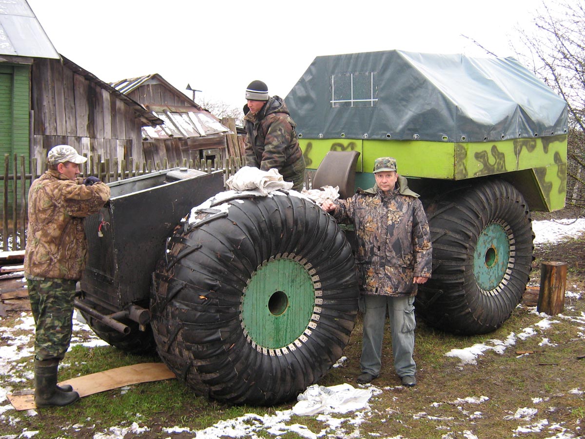

На охоту нас возили по болотам местные пацаны (Устюжна). Прикрепленное изображение
