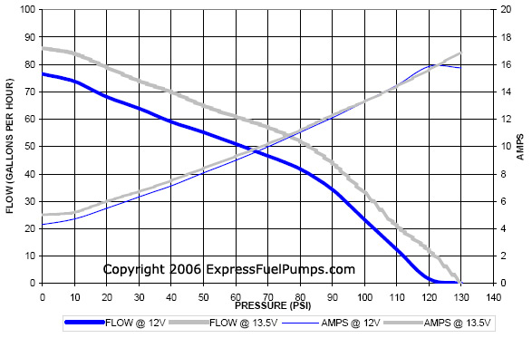

Ну а чего тогда характеристики для насосов Walbro приводятся для 2-х напряжений, 12 и 13,5 вольт?
https://walbrofuelpumps.com/walbro-gss-fuel-pumps
По графику видно, что производительность насоса падает пропорционально падению напряжения. То есть упало напряжение на 15%, упадет и производительность примерно на 15%.
Что максимальное давление зависит в первую очередь от зазоров в турбинке - с этим согласен. Но выходит так, что если хочешь ездить на насосе подольше, то нужно избегать малого уровня топлива в баке, чтобы турбинка не изнашивалась сухи трением, и следить за напряжением. Чем больше напряжение, тем дольше проработает изношенный насос.
