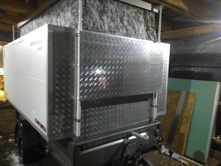

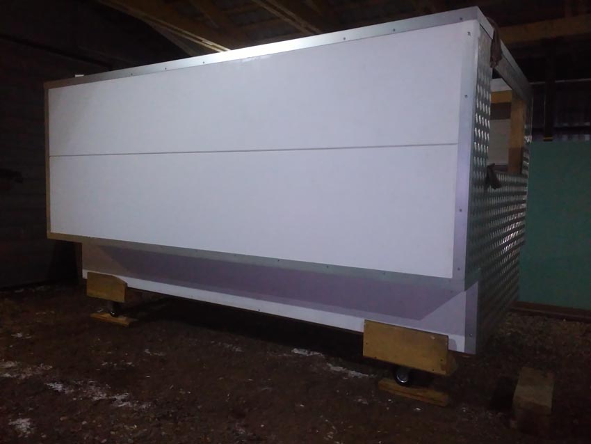

Думал, думал - сейчас напишу пояснительную записку, но пока обрезал фото решил, что подписей хватит. Смотрите ниже:
Ну, е-мое, как не написать то, что все ГОРЕЛО, стояла дата первого выезда на 3,02,2018 и готовность все ни как не приближалась....отсюда и режим с 9 утра до часу ночи. НО МЫ успели!!!!
ЗЫ: защита на переднее стекло ставилась в 6 утра в день выезда
маршрут первого выезда: Обнинск-Рязань (Фефелов бор).
Что тут сказать: по шоссе вопросов ни каких, а вот далее....парни приготовили заезд для пузотерок, но я ошибся в ссылках и поехал полями где пузотерок и не было и не планировалось. И этого мало, я еще и в поле ушел правее.... Ну и что!!! Фигня , поехал по следам от внедорожника (явно тяжелого, т.к. снег был хорошо им промят), я бы до ехал через поле, но дренажная ямка (именно ямка, в ЯМУ бы я не сунулся бы) меня остановила. Лопата в помощь! Но приехали друзья и зацепили меня.....для того что бы ...... (пауза).....сесть самим. Потом подъехал Панцирь и все произошло незаметно. Короче вытащили! И далее под их чутким глазом, но без помощи стропы, я добрался таки в Бор! А нас там ждали!!!!!!
Ну а дальше была обратная дорога. Кто из мск подтвердит, что вечером в субботу и в воскресенье была жо....трудная обстановка на дорогах.
