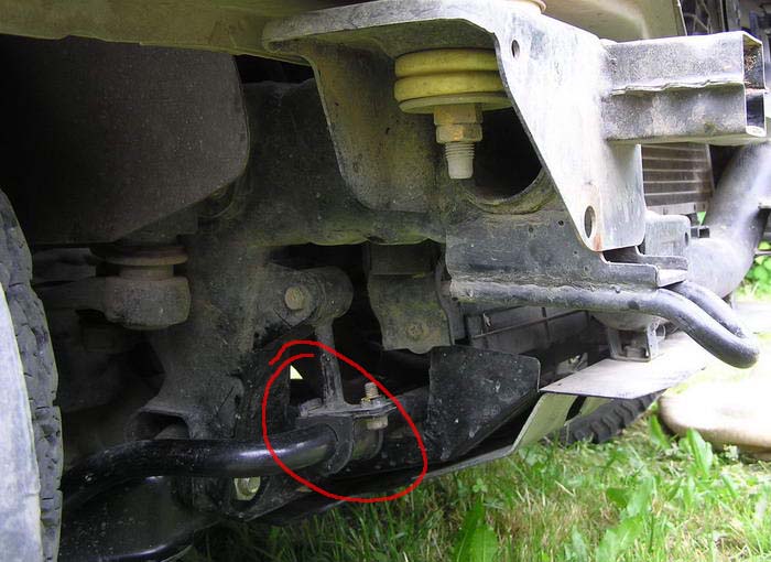

post Jun 9 2008, 03:49 PM
Цитата(samoxa7 @ Jun 9 2008, 03:42 PM) *
biggrin.gif Если резиновая разрезная фтулка на фото-сайлентблок,то есть! ep.gif
Вот обведено красным - это и есть сайлентблок передного стабилизатора.
А вот дальше за ним виднеется вертикальное боковое ребро штатной защиты, об которое стабилизатор и колотится.
samoxa7
post Jun 9 2008, 03:55 PM
сами мы не местные...
Сообщений: 3,960
Регистрация: 16-May 08
Пользователь №: 5,241
biggrin.gif Позвольте с вами сударь не согласиться!Чего обведено красным-как раз разрезная обычная резиновая фтулка!А сайлентблок как раз с противоположной стороны этой же тяги. et.gif
А не помесить ли нам грязь?
post Jun 9 2008, 09:05 PM
