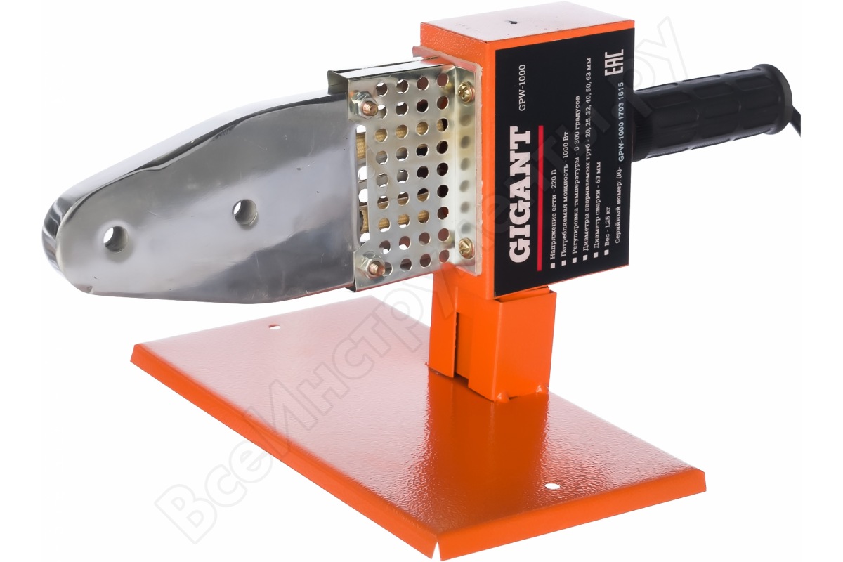

post Mar 5 2018, 07:09 PM
кто может в курсе-какой аппарат для сварки труб лучше(удобнее,и т.д.)?я про сам нагревательный элемент. такой Прикрепленное изображение
или такой Прикрепленное изображение?
