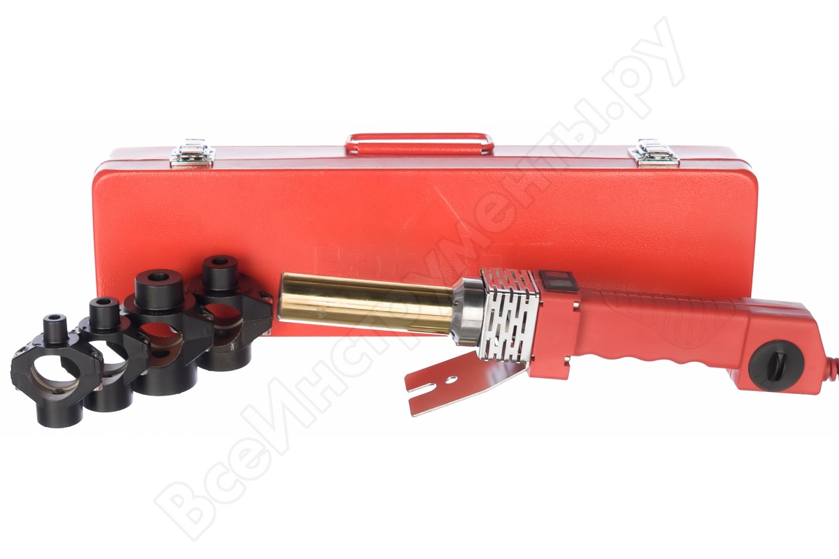

Цитата(HandKot @ Mar 6 2018, 07:18 AM) *
вроде как, надо греть сразу две трубы. Второй вариант это позволяет с помощью насадок (даже на различные диаметры). Как это сделать первым вариантом, чтот не допетрю
для первого варианта просто насадки другие Прикрепленное изображение
