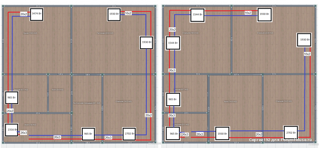

post Mar 6 2018, 06:54 PM
Типа такой системы(на количество комнат и радиаторов не смотрим-примерно)-тупиковая ,двухтрубная,для первого и второго этажа,соединение радиаторов диагональное(верх-низ с другой стороныПрикрепленное изображение dumai.gif
