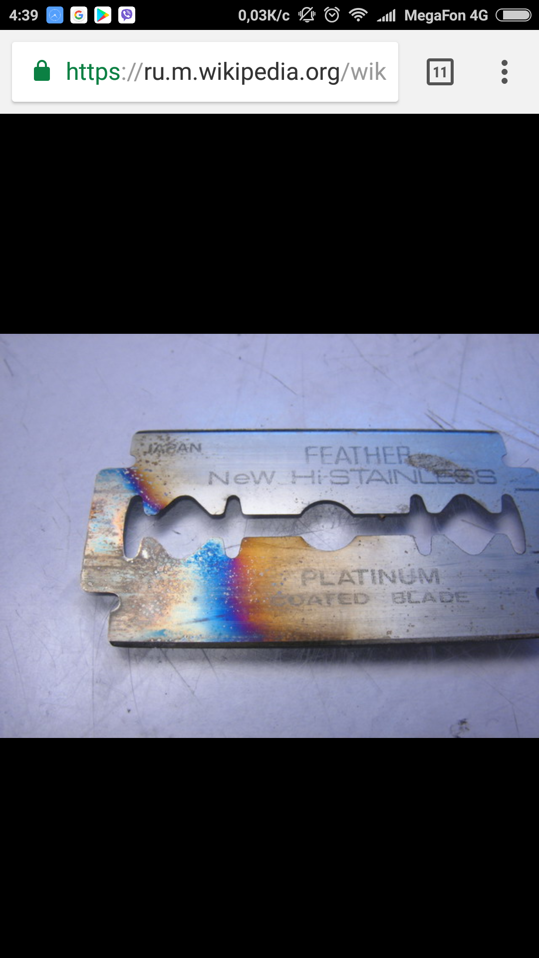

Стоял FAG 6202 C3 Korea H WG. Это так было написано на нем. C3, покапавшись в интернете, я так понял - это увеличеный тепловой зазор, чтобы при нагреве подшипник не клинило. Крышки на подшипнике стояли металлические. С одной стороны это хорошо, температуру держат, с другой стороны-плохо, т.к. такие крышки слабо-герметичные и пропускают через себя воду и пыль. На SKF, который взял, стоят резинометаллические уплотнения. Они на порядок лучше держат влагу и пыль. А в колоколе от сцепления много скапливается пыли и не желательно попадание ее в подшипник. Правда температурный режим у таких подшипников с резинометаллическими уплотнениями от -30 до +110 градусов. Я не думаю, что подшипник в маховике до такой степени нагревается, хотя на снятом диске сцепления цвет металла почему-то синеватый. На фото лезвия такой цвет виден. А синий цвет побежалости - это где-то 300 градусов. Надеюсь все таки, что подшипник выше 100 градусов не нагреется, т.к. запрессован в маховик и тепло должно все уходить в него, а там масса металла большая.
