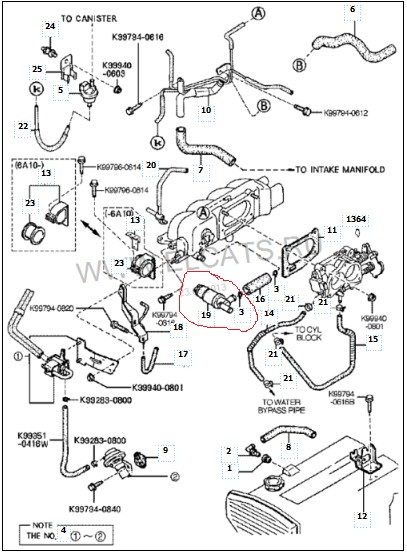

далее диагностика определила "пропуски зажигания" ("чек" горел и гас када ему вздумаеца)...)))
было решено заменить ДХХ Прикрепленное изображение Прикрепленное изображение (на схеме №19 обведён красным) ставится на дорестайлы... на рестайлах не такой (куплен с развала у Валентина "korol" за тыщу вместе с пересылкой) результатов после замены ноль...)))
