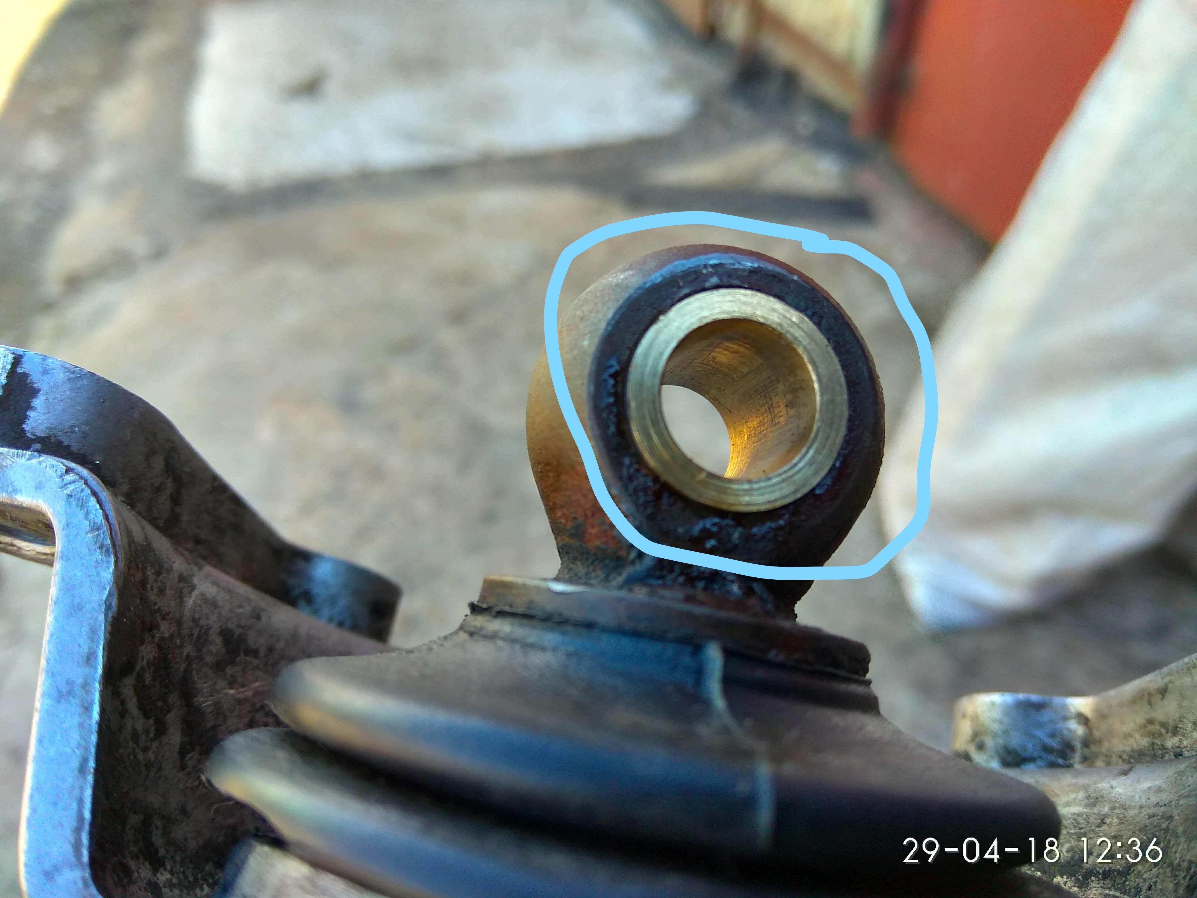

у меня тоже болтается рычаг кпп и немного ходит в верх и низ .....
вот один чел и сказал,что если он вставляется в просто в шар,то туда герметика силиконового и вставить и люфты пропадут....
однако на твоих фото видно ,что это не так....
меняется втулка на первом фото... куда вставляется ось со второго фото...я правильно понял?
или меняются подшипники на втулки куда вставляется ось в корпус..(с обоих концов оси...
вот выделил на фото...
спасибо.Прикрепленное изображение Прикрепленное изображение
если можно,то размеры втулки(втулок) озвучь,думаю пригодится многим....
