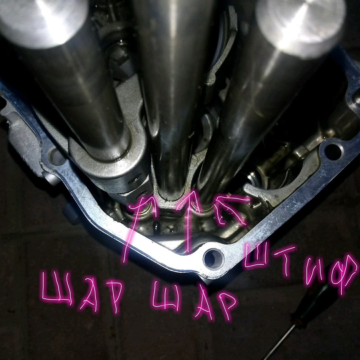

Длинная тема B228.gif будет biggrin.gif .Короче, так как моя кпп подтекает( трещины в заливной и где фиксатор) , то решил потроха своей на корпус Серёгин( Панциря) перекинуть B228.gif .Прикрепленное изображениеОн более живой, трещины что были подварили.Разобрали, всё что можно почитал B093.gif .Вилку одну сломали , ну как все biggrin.gif .Остался штифт и 2 шарика B093.gif .Долго кумекали откуда B093.gif .Вроде пристроили B228.gif .Правильно или нет, кто разбирал 32a.gif .?
А так, учебное пособие пока тренируем biggrin.gif .Как все з/ч приедут будем перекидывать.Подшипники первичного и вторичного вала ( большие) одинаковые и сухие( хотя закрытые).Первичный заедает в одном месте.Подшипники пром.вала и ещё чего-то разные: экзист показывает 3 одинаковых!Далее попробую с фотками отписаться B228.gif .
